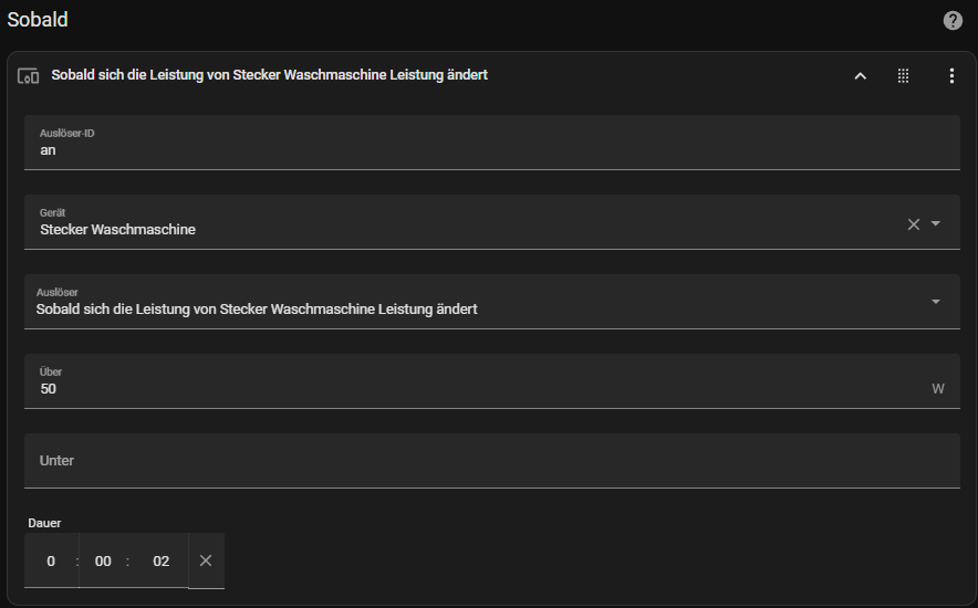

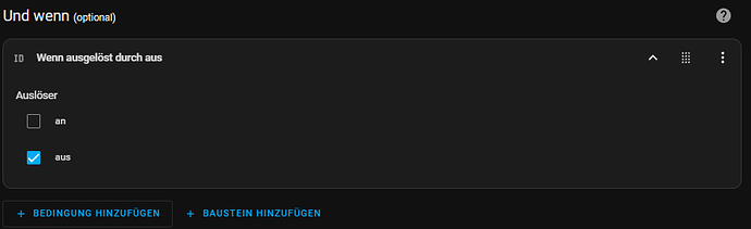

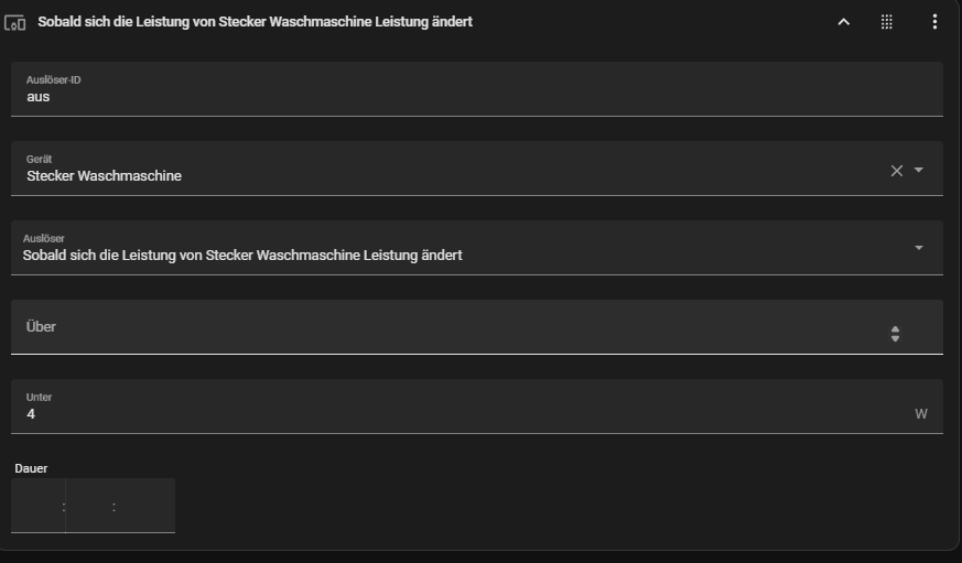

Hallo Community,
ich habe ein kleines Problem:
Ich habe mir eine Automation erstellt, die mir eine Nachricht sendet, wenn die Waschmaschine fertig ist. Das funktioniert soweit auch relativ gut.
Das einzige Problem ist, dass die Automation jedes Mal ausgeführt wird, wenn ich Home Assistant neu starte.
Ich habe ein paar Screenshots angehängt – ich denke, da fehlt noch etwas in der Konfiguration.
Euch allen einen schönen Tag!

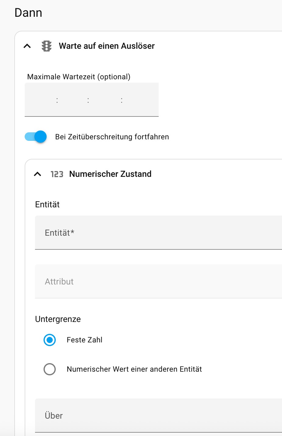

Alternativ Start bei über 50 und als „Dann“-Aktion „Warten auf einen Auslöser…“:

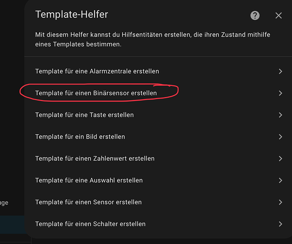

Ich hatte das selbe Problem auch, bei Neustart von Home Assistant oder Zigbee2MQTT. Bei mir wurde es dadurch verursacht das meine Messteckdose von Unbekannt/Nicht erreichbar zu 0 Watt gewechselt ist. Somit wurde der Trigger für das ausschalten der Waschmaschine ausgelöst.
Die beste Lösung ist tatsächlich ein Template bzw.eine Auswahl-Helfer zu verwenden.

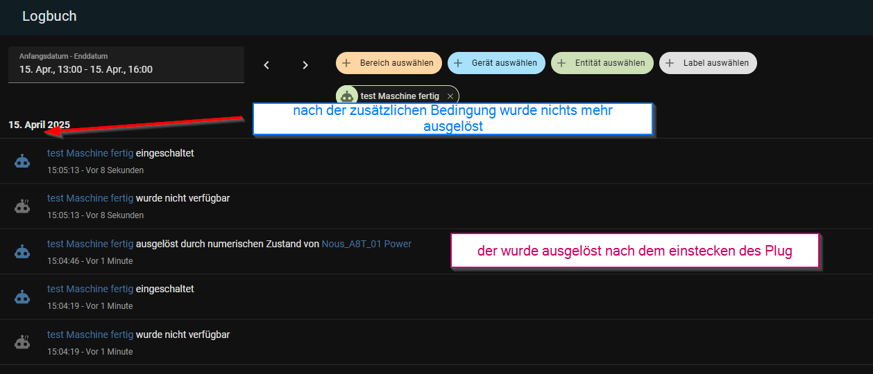

simpel einfach z.B. den Switch mit als Bedingung
alias: test Maschine fertig
description: ""
  - trigger: numeric_state
    entity_id:
      - sensor.nous_a8t_01_power
    below: 2
conditions:
  - condition: state
    entity_id: switch.nous_a8t_01
    state: "on"
    for:
      hours: 0
      minutes: 0
      seconds: 10
    enabled: true
  - action: logbook.log
    metadata: {}
      message: hat ausgelöst
mode: single
Das war dann die Lösung, nun ist ruhe. Danke an alle
