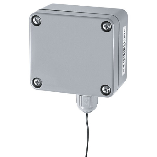

Ich nutze für meinen Pool den HM-WDS30-TO von Homematic. Der läuft mit Batterien und die halten ewig. Gehäuse ist IP65 und der Sensor selber ist wasserdicht. Läuft bei mir seit 3 Jahren zuverlässig. Montiert ist der Sensor im Filterbecken ca. 0,8-1m tief.

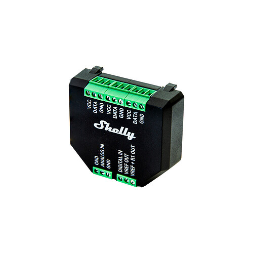

Wenn du bei deinem Teich such Strom und WLAN hast, kannst du z.B.
auch einen Shelly mit wasserdichten Tempsensor in einem IP Gehäuse setzten und hast somit keine Batterien im Einsatz.
Zusätzlich könntest du mit dem Shelly noch irgendwas schalten (Filter, Beleuchtung, …)

Ich benutze seit ein paar Jahren den HM-WDS30-TO.
Den Fühler habe ich in ein Röhrchen mit Epoxidharz ausgegossen. Funktioniert tadellos.
Mit dem Fühler steuere ich die Luftpumpe zur Belüftung bei hoher Temperatur.
Wilhelm
Auch eine gute Idee! Meiner läuft seit ein paar Jahren, direkt mit Fühler im Wasser und hatte bisher keine Probleme. Der Fühler selbst ist ja 100% Wasserdicht.
