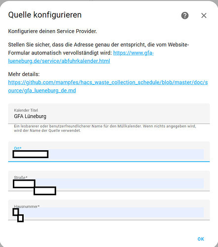

Ich habe die Daten folgendermaßen in der configuration.yaml eingegeben:
und so möchte WCS das haben:
Meiner Ansicht nach, müsste das richtig sein. Ich habe also keinen ics-Kalender eingebunden. Bislang wurden die Daten so korrekt abgeholt

Abfuhrtermine GFA Lüneburg

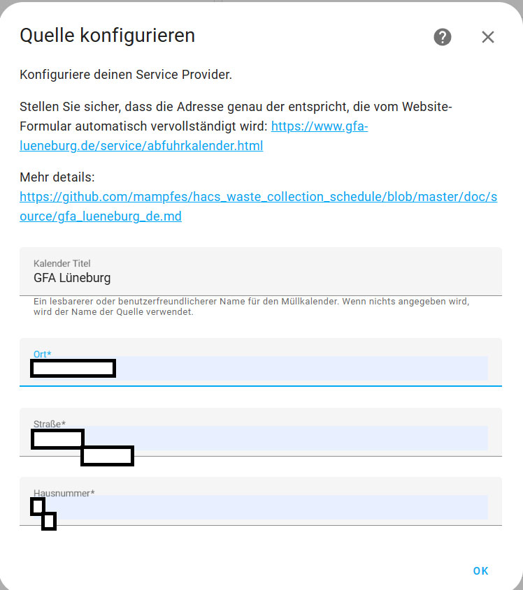

Einfachste geh auf den Link und wähle alles so aus wie es bei dir sein muss und genau so musst du es in die Integration eintragen.
Beispiel von mir:
Als ich in das Feld für die Straße die Straße voll ausgeschrieben hab also Xystraße wollte dieser das nicht und ich musste Xystr. eingeben, ist super wichtig damit der auch die Daten abgreifen kann. Wenn du es genauso machst, sollte alles einwandtfrei funktionieren.
