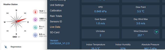

Meine Ecowitt liefert die Windrichtung eigentlich meteorologisch korrekt, also z. B.:
  • 0° = Wind kommt aus Norden
  • 180° = Wind kommt aus Süden
Die Anzeige in den Ecowitt-Livedaten scheint dazu auch zu passen. Dort wirkt es so, als würde der Pfeil die tatsächliche Bewegungsrichtung des Winds darstellen, also z. B. bei 0° nach Süden zeigen.
Was mich verwirrt hatte: In der Weather Station Card zeigt die rote Nadel bei 0° dagegen nach Norden. Dadurch wirkt es optisch so, als würde dort ebenfalls die Bewegungsrichtung dargestellt werden — nur eben genau andersherum.
Deshalb hatte ich zunächst angenommen, dass die Karte eventuell „to“- statt „from“-Werte erwartet und hatte testweise das 180°-Template aus der Doku verwendet.
Mittlerweile bin ich mir aber nicht mehr sicher, ob die Daten überhaupt das Problem sind, sondern eher die Interpretation der Darstellung.
Daher die eigentliche Frage:
Was ist bei der Karte genau der Bezugspunkt der roten Nadel? Soll die Spitze der Nadel bei 0° nach Norden zeigen („Wind kommt aus Norden“) oder nach Süden („Wind weht nach Süden“)?

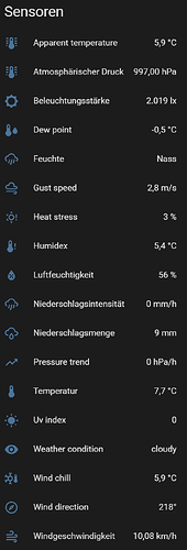

Allerdings gibt mir meine bei Regen nur den Text = Naß bzw. Trocken aus…
Vielleicht kann man das dort auch irgendwie einbauen, Vielleicht auch als Symbol

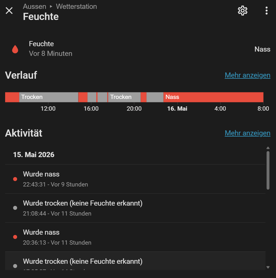

Was wird dir in der App angezeigt? Bekommst du beim Niederschlag mm/h angezeigt oder nur Nass oder Trocken? Bei der EcoWitt bekommt man mm/h!
In der Shelly-APP wird mir Feucht/Trocken angezeigt.
Dazu die Niederschlagsmenge in mm der letzten 24 Stunden…

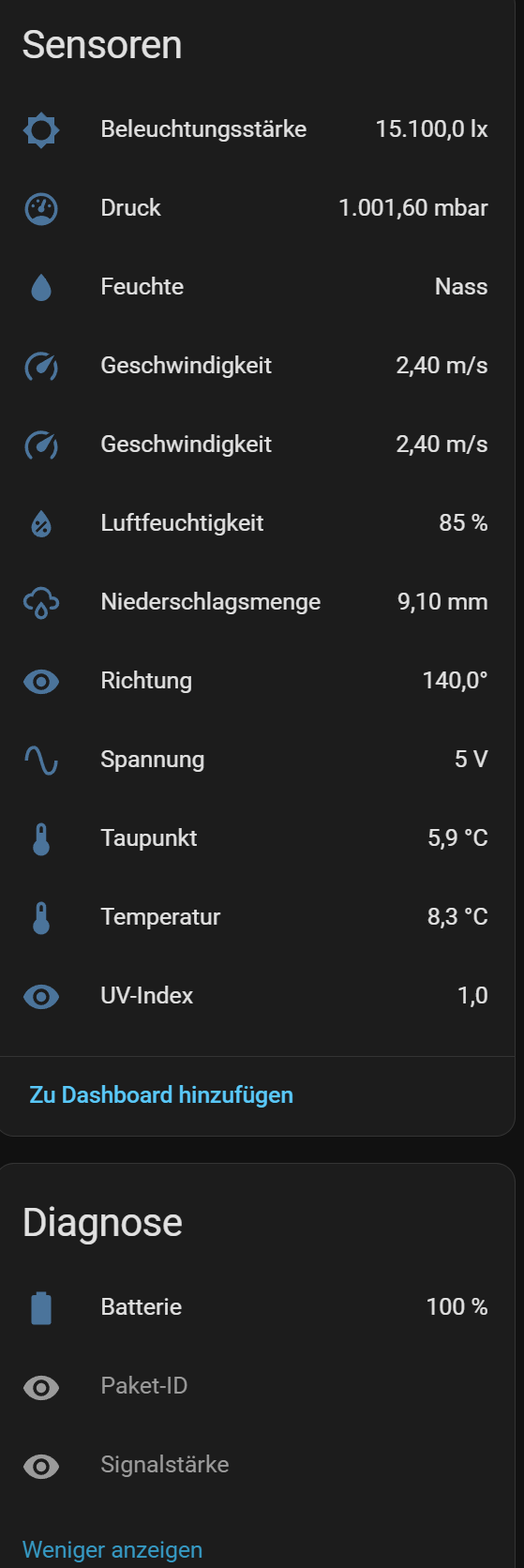

Ich habe die Wetterstation über Bluetooth eingebunden.
Dort wird mir eine Entität mit Nass/Troken zur Verfügung gestellt
Zusätzlich gibt es eine Entität mit „Niederschlagsmenge in mm“ die aber scheinbar hochrechnet., ohne das sie sich nach 24 Stunden zurücksetzt.
Ich habe die Wetterstation auch per Z2M in meinem System, da werden die Werte allerdings nach einiger Zeit nicht aktualisiert. Verbindung besteht. Da gibt es noch ein paar andere Werte die bereitgestellt werden.
zB. Niederschlagsintensität in „mm/h“

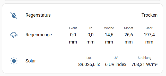

Schaue mal ob das die Niederschlagsmenge von einem Monat oder Jahr ist! Bei der EcoWitt sind die auch drin! Ich habe das bei mir so Grafisch dargestellt!

Habe mir das mit der Nadel nochmal angeschaut. Du hast recht. Sie zeigt nicht in Windrichtung, sondern in Windherkunft. Werde das am Montag in einer neuen Version fixen, so dass man einen Schalter für Inversstellung hat.

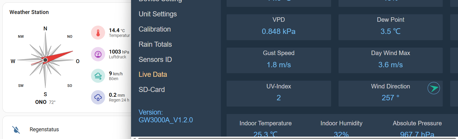

Das man den Zeiger per gui drehen kann ist schon mal sehr gut, allerdings wird die Gradzahl ebenfalls mit gedreht, also im Prinzip, das was das Template macht nur direkt über die GUI. Ich fände es besser, wenn die Gradzahl gleich bleiben würden, sich nur der Pfeil und die Richtungsangabe um 180 Grad drehen würde.
Denn jetzt stimmt zwar die Pfeilspitze mit der aus dem Ecowitt GW überein, aber die Gradzahhl nicht mehr.
Metereologisch sind 0 Grad = Wind kommt aus dem Norden, die Gradzahl oben wären eigentlich 300 Grad.
