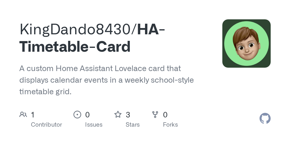

Ich habe eine neue HACS-Karte entdeckt!
Die soll wohl mit der Integration kompatibel sein
