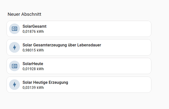

hm, einen Verbrauchszähler anlegen funktioniert irgendwie nicht richtig.
hier der Vergleich original wert und der Verbrauchszähler drüber.
müssten eigentlich gleich sein.

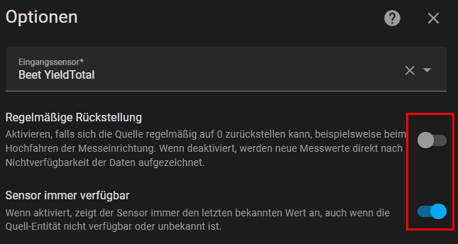

ich vermute, dass kannst du beim Verbrauchszähler einstellen:
grafik
genau das habe ich versucht abzubilden.
SolarGesamt ist ein Verbauchszähler, dessen wert gar nicht zurück gesetzt werden soll, den hatte ich auf den originalen Wert gesetzt, warum dieser Wert kleiner wird verstehe ich nicht. Sensor immer verfügbar ist gesetzt.

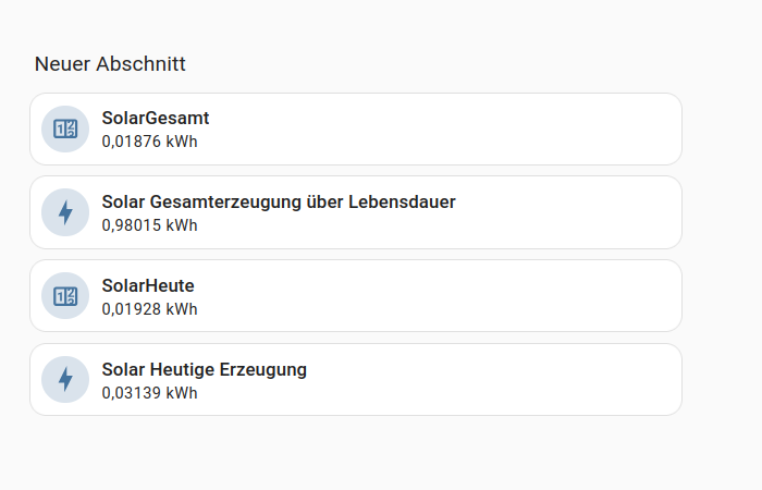

SolarHeute
Ist auch ein Verbrauchszähler, der aller 24h genullt wird, müsste eigentlich mit dem Solar Heutige Erzeugung übereinstimmen. Sensor immer verfügbar ist gesetzt.
Ich verstehe nicht, warum das bei beiden nicht passt.

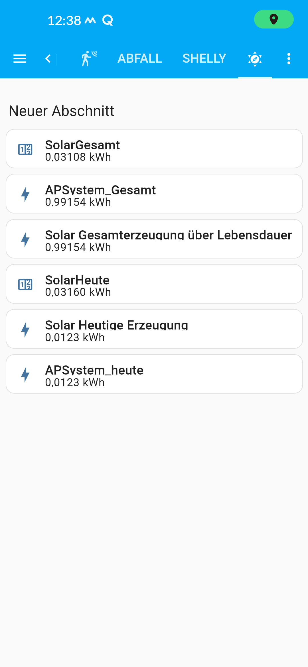

wie von jayjojayson vorgeschlagen habe ich die anderen Einträge in der configuration.yaml gesetzt, das sind die APSystem_* Werte. Diese stimmen auch, allerdings gehen die auf 0, wenn die Werte zu not available wechseln.
