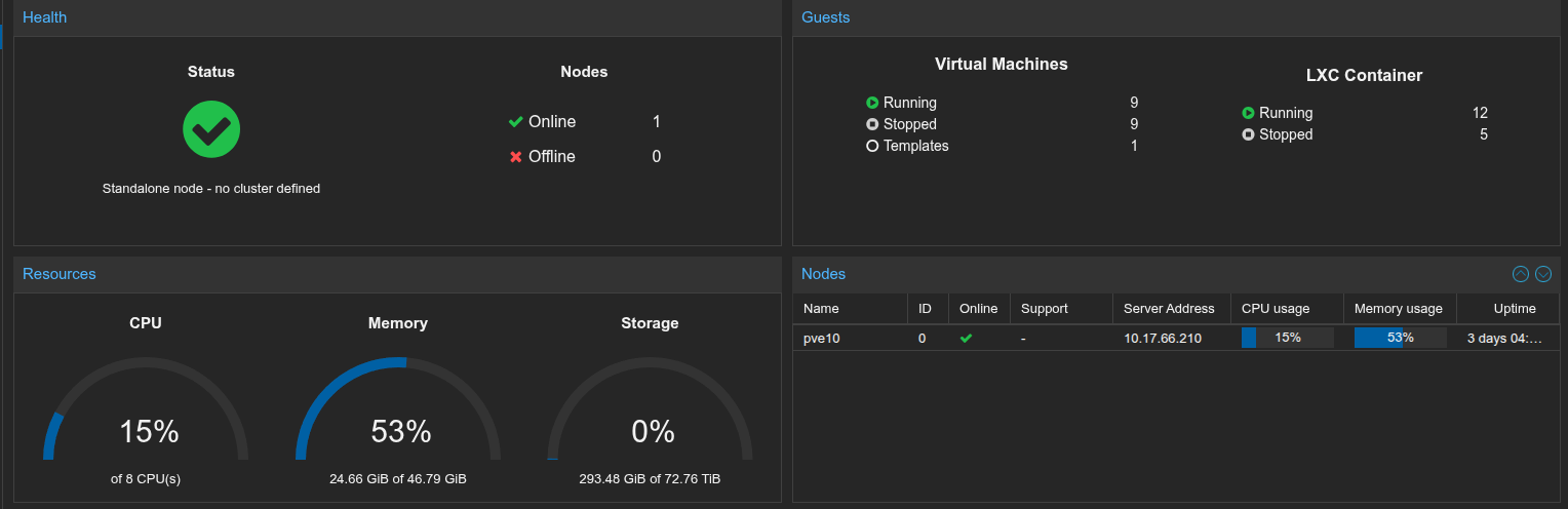

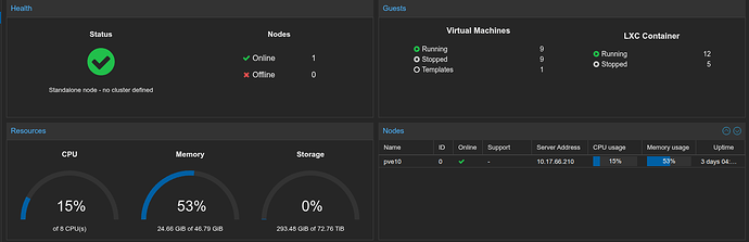

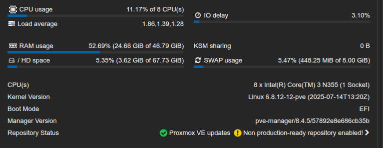

MNBOXCONET S2 Mini PC N355 mit Proxmox:
Das geht schon sehr nett auch auf Mini-PCs.
Storage würde ich damit aber nicht machen wollen.
Da ist ein klassisches NAS -egal, ob fertig oder Selbstbau- die bessere Lösung.
