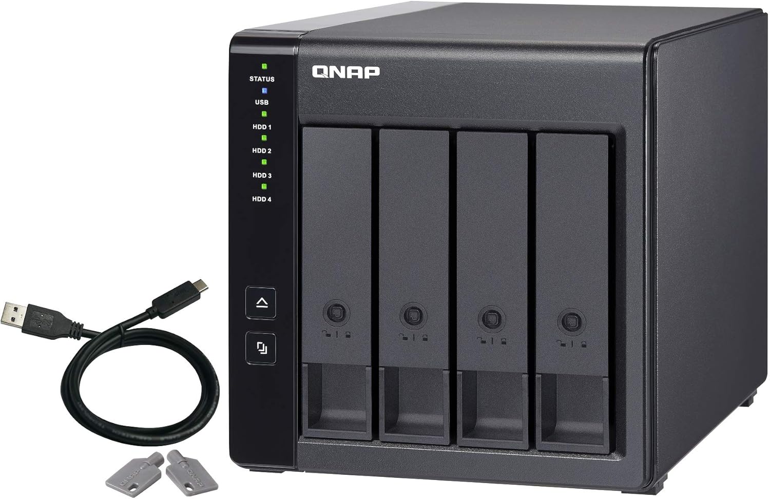

2 Bekannte von mir haben sich sowas geholt. Sind zufrieden damit

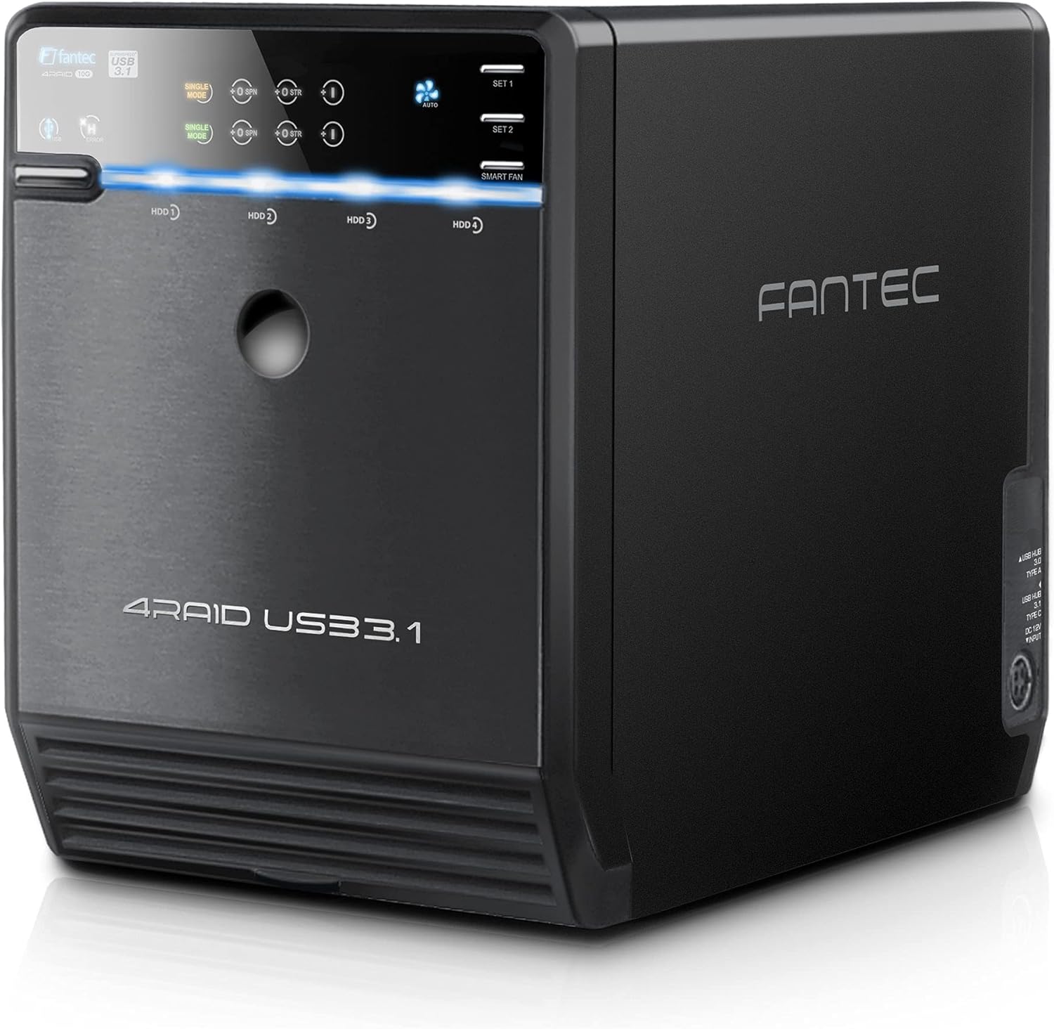

Frag aber vorher, ob die Platten aus diesem USB-RAID auch in einer anderen Hardware lesbar sind, wenn dieses USB-Gehäuse mal stirbt. (leider nicht in allen Fällen gegeben)

Habe mir heute mal von Fantec das USB Gehäuse mit den Einschüben für 4 HDD’s angeschaut und bin davon abgekommen. Ich werde jetzt auf ein 19 Zoll Server Rack gehen mit 8 HDD’s Einschüben und dort direkt drin den Server aufbauen!

Ich habe sowas gebraucht gekauft. Kein Raid. Anschalten von Hand. Vordere Klappe ist eine Fehlkonstruktion. Einmal gegen tippen und sie fällt raus und man (tippt) kommt dauernd gegen… Sonst läuft das Ding mit bis zu 4x 8TB. Die Rede ist von der FANTEC im ersten Kommentar.
Danke, von dem bin ich schon abgekommen, werde das ganze selber bauen!
