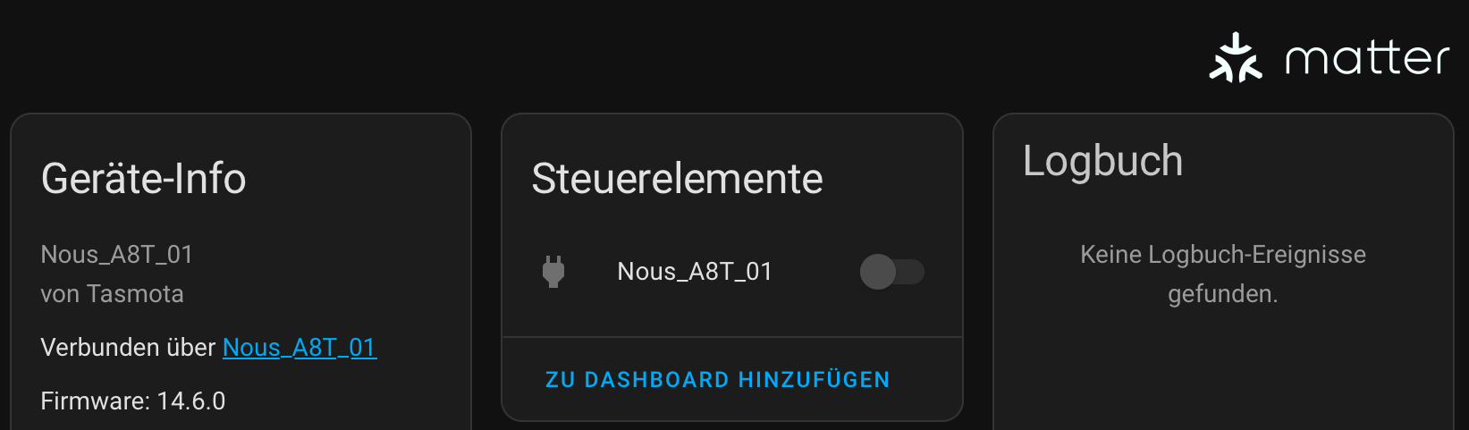

Hier einer mit Matter Integration
Selbst mit der relativ neusten Version kommt nicht mehr als ein Switch nach HA :sunglasses:
