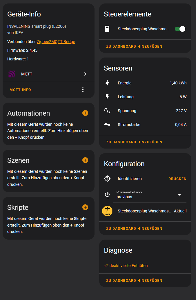

Habe mir gestern 3 Stück von den Ikea Inspelning gekauft. Also gibt es noch keine Langzeiterfahrungen, aber was ich bisher sehe ist ok. Einbindung ins Zigbee Netzwerk ohne Probleme. Können auch kleine Leistungen messen. Im angefügtem Bild dümpelt meine Waschmaschine (eingeschaltet, kein Waschprogramm gestartet) zwischen 4-6 W hin und her. Aktualisierungsrate der Messwerte erfolgt alle 10 Sekunden.
