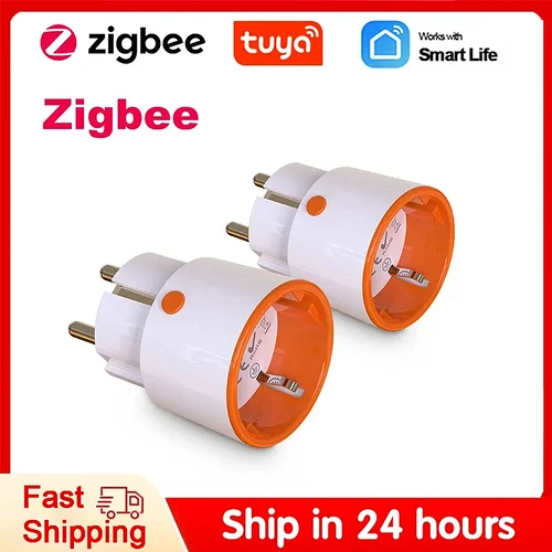

habe ich seit Weihnachten zwei stück. funktionieren top.
Gruss
Umgeht man da mit ZigBee die Tuya-Cloud? oder braucht man Tuya trotzdem, ggf. als lokale Cloud?

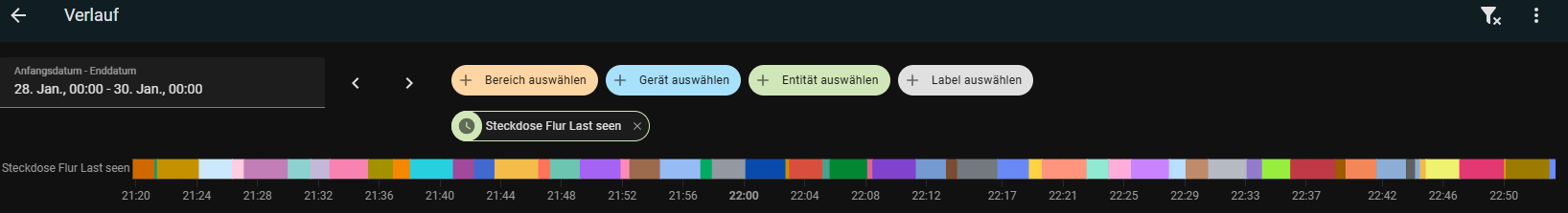

Habe mal nachgesehen. Ich bin kein Profi zu diesem Thema, aber ich denke, das folgende Bild sagt schon was aus.
Es ist der last-seen Wert einer Nous A1Z Steckdose.
Dieses zeitliche Verhalten findet man so ähnlich auch im Log von Z2M.
Sieht eigentlich nicht besonders auffällig aus, oder?
Ich bin auch noch neu im HA, aber das sieht für mich Ok aus, es finden halt immer wieder Lastwechsel statt, da muss die Steckdose natürlich die Messwerte aktualisieren. Man hat ja extra eine Dose mit Power-Monitoring verwendet.
Das sollte aber auch noch keine Belastung für ZigBee sein, denke ich.
Man kann das Ganze ja mal testen: ohne Last sollte man nur noch EIN und AUS erhalten, mit konstanter Last auch nur sehr wenige Einträge, da ja die kWh auch aufsummiert und übermittelt werden.
Im Z2M in der Geräteübersicht gab es bei den Geräten ständig wechselnde Werte beim LQI. Im Log sah man auch, dass die Geräte ständig gesendet haben im Sekundentakt.
Ich habe sogut wie keine Last an der Steckdose, sie soll eigentlich erstmal nur einen Router in dem Bereich sein. Im Log der Steckdose habe ich jetzt noch nur das Schalten von gestern Abend.
Im MQTT-Explorer sehe ich aber, dass die Steckdose etwa alle paar Minuten einen Status sendet. Das halte ich aber für normal.
Ich habe die Geräte einfach aus der Packung genommen und angelernt, keine Veränderung an Eigenschaften. Vielleicht solltest Du Deine Steckdosen noch einmal zurücksetzen und neu anlernen. Eine Firmwareversion wird leider nicht angezeigt, daher ist wahrscheinlich auch kein Update möglich.
Ja, hab diesen Typ aktuell erstmal rausgenommen und werde da mal auf Updates prüfen. Fehler tauchte auch genau nach dem letzten Z2M Update auf.
Bei deinen klingt alles vollkommen normal.
