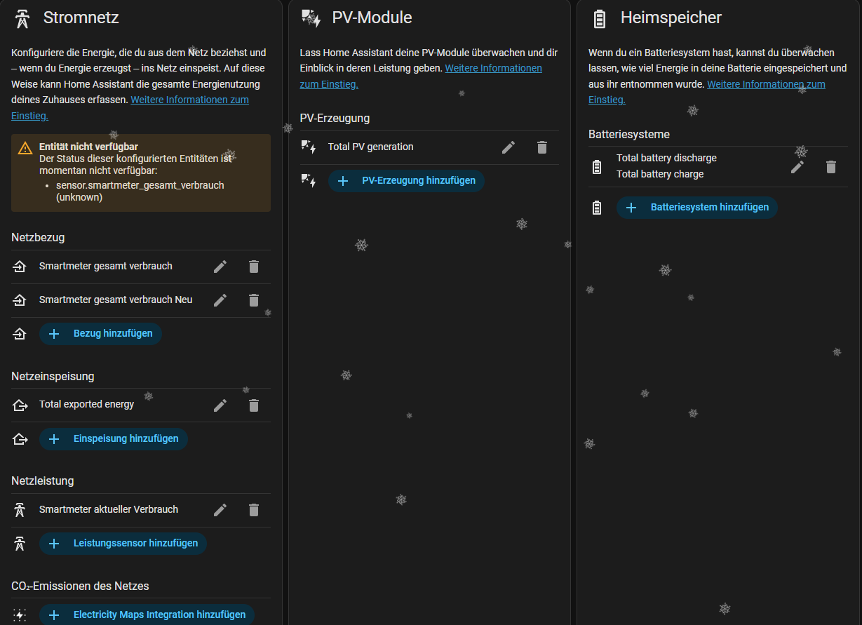

Ich wollte mir nach dem 2025.12 Update nun noch einmal mein Energy Dashboard etwas aufräumen und erweitern.
Jetzt kann man ja auch die aktuelle Leistung eintragen.
Da komme ich jetzt aber ein wenig durcheinander.
Folgende Konfiguration habe ich:
Aus meiner Sicht sollten da die Sensoren soweit richtig sein.
Was sollte ich bei Netzleistung angeben?
Den Sensor vom Smartmeter (aktuelle Leistung)
Den Sensor vom Wechselrichter (Load Power)
oder Beider?
Dann kann ich beim Heimspeicher ja jetzt auch die Batterieleistung angeben.
Was für ein Sensor muss das sein?
Ich kann bei meiner Sungrow Integration keinen passenden Wert finden.
Ich nutze die Integration Modbus mit den Konfiguration von GitHub - mkaiser/Sungrow-SHx-Inverter-Modbus-Home-Assistant: Sungrow SH Integration for Home Assistant for SH3K6, SH4K6, SH5K-20, SH5K-V13, SH3K6-30, SH4K6-30, SH5K-30, SH3.RS, SH3.6RS, SH4.0RS, SH5.0RS, SH6.0RS, SH5.0RT, SH6.0RT, SH8.0RT, SH10RT, SH5.0RT-20, SH6.0RT-20, SH8.0RT-20, SH10RT-20, SH5.0RT-V112, SH6.0RT-V112, SH8.0RT-V112, SH10RT-V112, SH5.0RT-V122, SH6.0RT-V122, SH8.0RT-V122, SH10RT-V122, SH4.6R
Gibt es sonst noch Sensoren, die angepasst werden sollten?
Danke für eure Unterstützung.

da habe ich den Netzbezug in Watt eingetragen.
Bei den Einzelgeräten habe ich auch die Watt der Geräte mit hinzugefügt.
Bei meinem Speicher von Anker habe ich die Akkuleistung in Watt angegeben.
Bei meinen Modulen habe ich die Solarleistung in Watt angegeben.
Vielleicht hilft dir das weiter.

Moin,
so - ich habe noch ein wenig rumgebastelt.
Habe nun nach dieser Seite meine Sensoren eingetragen:
Sungrow SH Integration for Home Assistant for SH3K6, SH4K6, SH5K-20, SH5K-V13, SH3K6-30, SH4K6-30, SH5K-30, SH3.RS, SH3.6RS, SH4.0RS, SH5.0RS, SH6.0RS, SH5.0RT, SH6.0RT, SH8.0RT, SH10RT, SH5.0RT-20...
Dann musste ich noch einen Sensor für die Batterieleistung erstellen:
{% set p = states('sensor.battery_power_raw') | float %}
{% if is_state('binary_sensor.battery_charging', 'on') %}
{{ -p }}
{% elif is_state('binary_sensor.battery_discharging', 'on') %}
{{ p }}
{% else %}
0
{% endif %}
Dann wurde nach kurzer Zeit auch die Batterieleistung im Energie Dashboard angezeigt.
