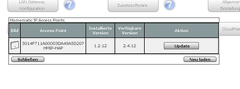

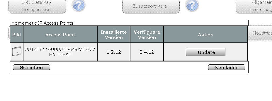

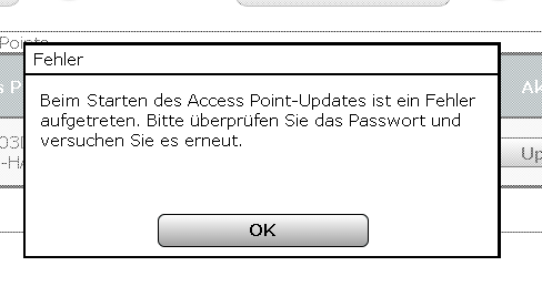

Habe gerade nochmal versucht, meinen „neuen“ Access Point an der CCU3 anzulernen, lokal versteht sich, aber es funktioniert nicht. Ich kann in der CCU unter den System Settings den Repeater sehen und dort steht auch inkompatible Firmware, aber immer wenn ich versuche ein Update des Repeaters über die CCU zu starten erhalte ich folgenden Fehler. Das flashen soll mit Raspimatic angeblich funktionieren. Könnte mir das einer auf den aktuellen Stand bringen?

Über die System Settings kann ich sehen, dass die CCU3 den Repeater sieht, aber ich kann halt kein Update machen, um die Repeaterfunktion zu aktivieren.

Das zweite Bild mit der Fehlermeldung hat für mich den Verdacht, dass der Reset vom AP nicht funktioniert hat. Der vorhergehende Besitzer hat wohl beim AP ein Passwort eingerichtet.
Meines Wissens nach müsste der HAP aber alles zurück setzen beim Werkreset. Ich weiß ich müsste bei meinem auch 2 mal dieses Doppelte zurück setzen machen innerhalb von 5 Minuten…
Aber dann lief alles ohne Probleme durch…
