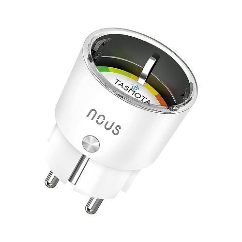

Ich habe beim BKW Anfang des Jahres zwei Nous A8T (10A) mit Tasmota genutzt und die liefen sehr zuverlässig, zwecks Zählung der Messwerte und Schaltungen. Müssen aber zum Anfang einmal mit einer 30Watt Birne oder so konfiguriert werden.
Ansonsten gibt es auch noch die A1T mit 16A

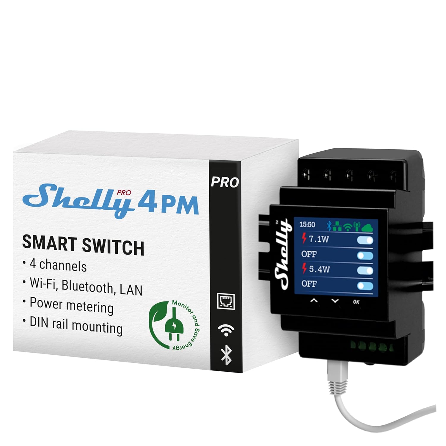

Habe mich schon gewundert, wieso du ein Smartplug nutzen möchtest. Dann könnte man vielleicht den Shelly 4PM nutzen. Der hat eine Phase zu viel, aber die kann man ja weglassen.

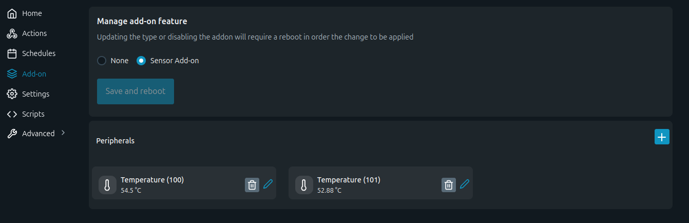

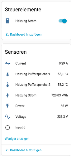

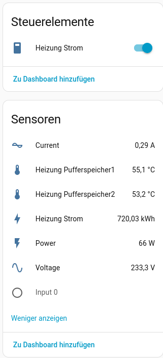

Nur damit wir nicht aneinander vorbei reden. Der Shelly 1PM kann den Verbrauch messen und den Heizstab Schalten. Das Shelly Addon wird als Zusatzhardware hinten auf den Shelly 1PM aufgeclipst und erweitert dann den Shelly 1PM um die Möglichkeit dort, unter anderem, DS18B20 als Sensoren zu betreiben. Das Addon macht den Shelly zuzusagen zur eierlegenden Wollmilchsau. Ich messe in dieser Kombination den Stromverbrauch meiner Gasheizung und gleichzeitig mit zwei DS18B20 die Temperatur meines Warmwasser Pufferspeichers an zwei verschiedenen Stellen. Bei mir taucht das dann in HA so auf, und ich bin mir ziemlich sicher das es genau das ist was du möchtest um es weiter zu verarbeiten.
Sollte es dir zu heikel sein 1200W über einen Shelly 1PM direkt zu schalten, dann könntest du auch einen Shelly EM Gen3, in Verbindung mit dem Shelly Addon benutzen. Dann könntest du, neben den Temperatursensoren, noch die Steuerleitung eines Relais deiner Wahl an das Addon bauen. Das man das Addon im Shelly Webinterface aktivieren muss, erwähne ich nur der Vollständigkeit halber.

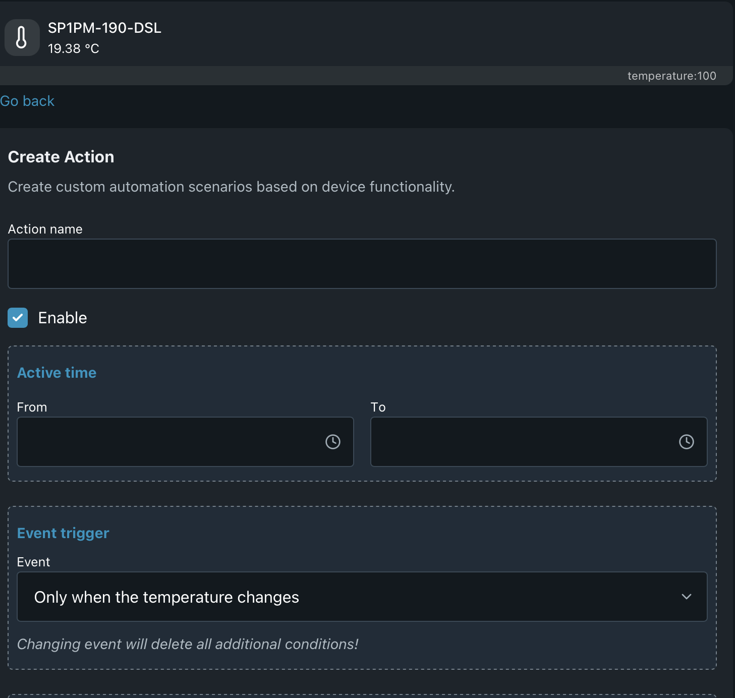

Ich bin gerade nicht mehr Zuhause und kann es schlecht nachvollziehen. Aber ich meine nicht das interne Relais im Shelly, das geht natürlich, sondern ein Externes Relais. Aber wenn es geht, umso besser. Dann passt es für @mafe68 höchstwahrscheinlich.

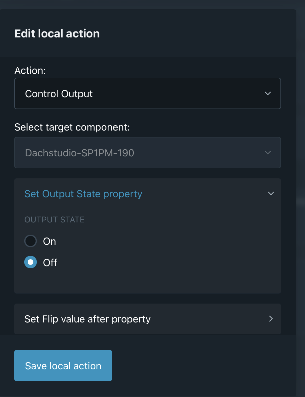

Externes Relais eines anderen Shellys geht auch in den internen Aktion vom Träger Shelly mit einem HTTP Request
