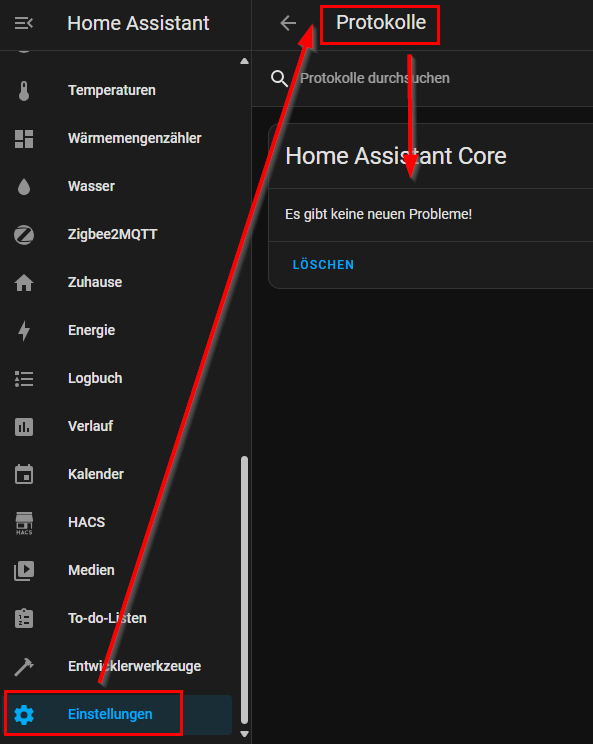

Wollte gerade noch die state_class erwähnen aber die ist ja bei einem Temperaturwert total falsch und müsste eigentlich zu einer Fehlermeldung im Log kommen :flushed:
Richtig wäre:
Siehe hier:

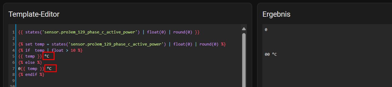

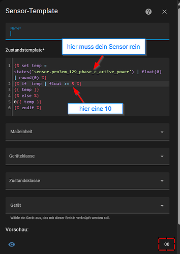

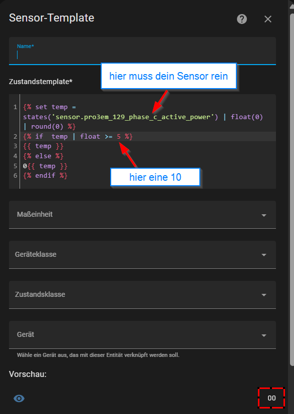

zum testen habe ich mal einen Power Sensor genommen und einen Helfer Template Sensor erstellt:
Ergebnis sieht erst mal gut aus :grinning:

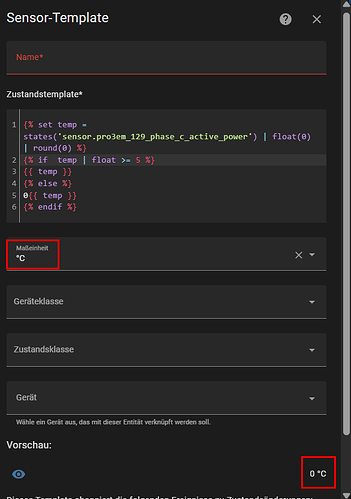

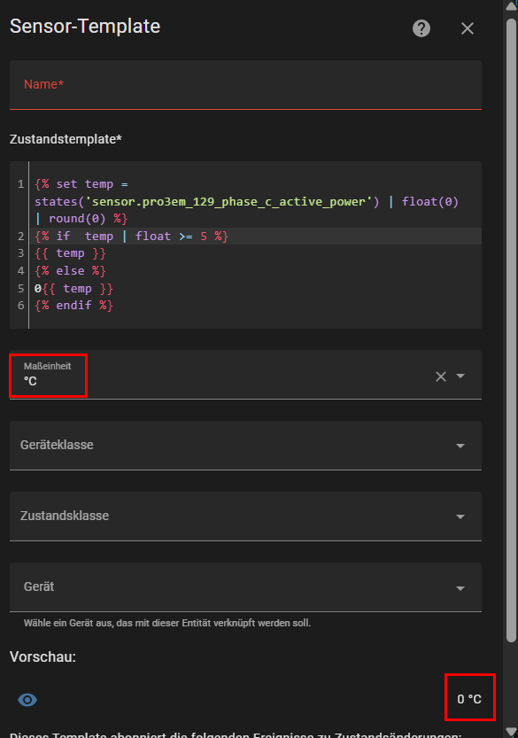

ABER: keine weitere angaben wie Maßeinheit möglich da es dann wieder in einen Zahlenwert umgerechnet wird!!
siehe, meine LED ist Aus, daher >= 5 und die führende 0 kommt
macht man eine Angabe zur Maßeinheit dann verschwindet die 0 !!!
hier:
Hier der Code, dann kannst Du dich austoben :grinning:
ist auch schon angepasst für deinen

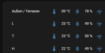

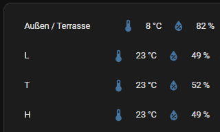

Die obersten Piktogramme in der Anzeige verschieben sich nach rechts, wenn die Temp. einstellig wird:

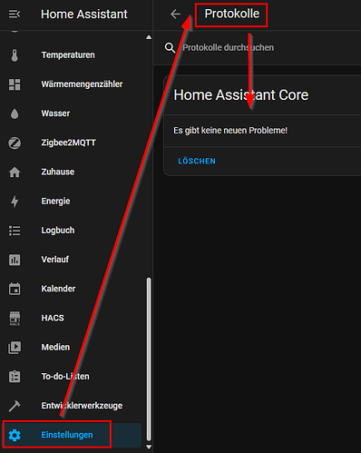

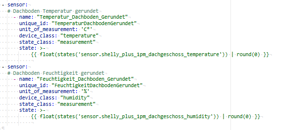

Den Teil mit der StateClass habe ich von meinem Tasmota Lesekopf übernommen und den Text versehentlich nicht geändert. Gab aber keine Fehlermeldung :confused:
Hab das jetzt korrigiert:
Cool, danke für die Mühe, werde damit mal bisschen Spielen, wobei die Maßeinheit schon wichtig wäre :slight_smile:
da das mit der vorangestellten 0 funktioniert geht natürlich auch ein nachfolgendes " °C"
dann sind wenigstens auch die „Werte“ >=10 ein TEXT
Hier? das glaube ich fast nicht
Ahh… hier schon :smiley: :smiley: - sollte da mal öfter schauen
Hey! PERFECTO !
TOP DANKE!!!

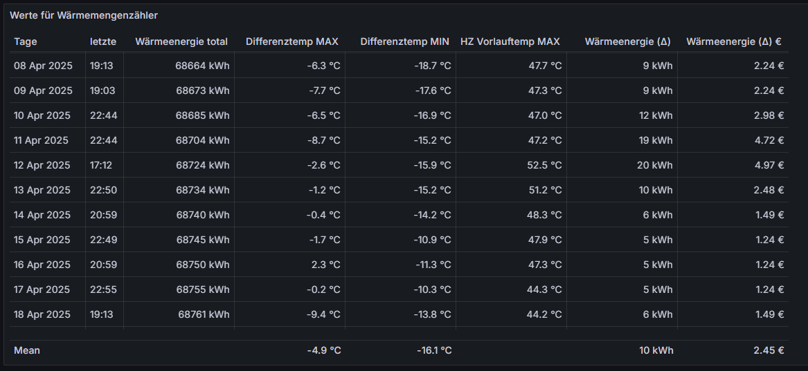

es zeigt sich, dass Home Assistant eine echte Tabellen-Card fehlt. Und so behelfen sich viele von uns mit der multi-Entity-row, was dann zu Formatierungshandständen führt.
@Moderatoren wie erzeugt man einen Feature-Request für HA?
Ja :v: wäre toll
siehe Grafana
