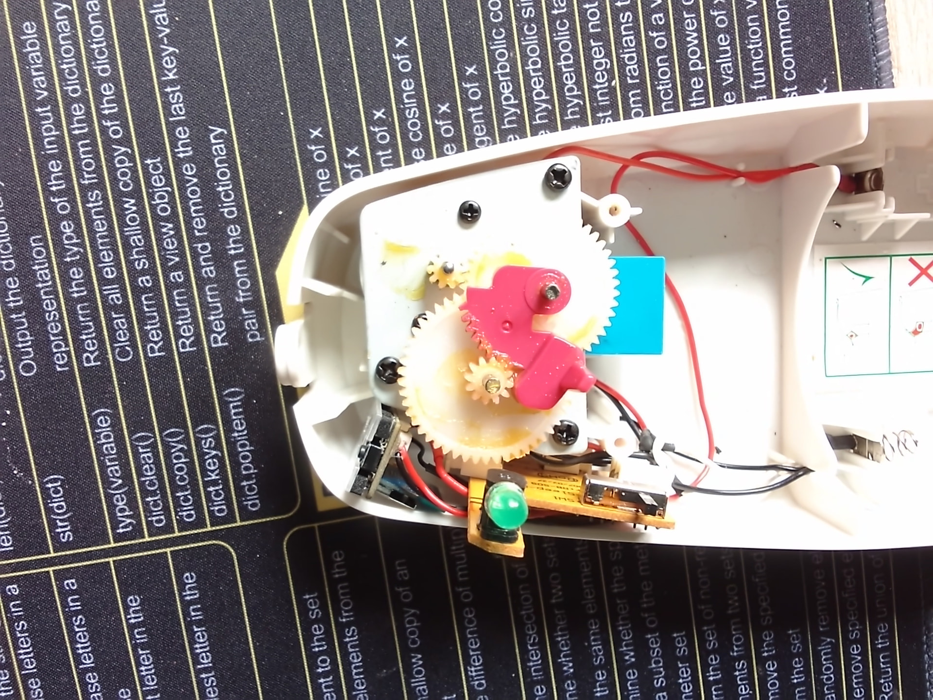

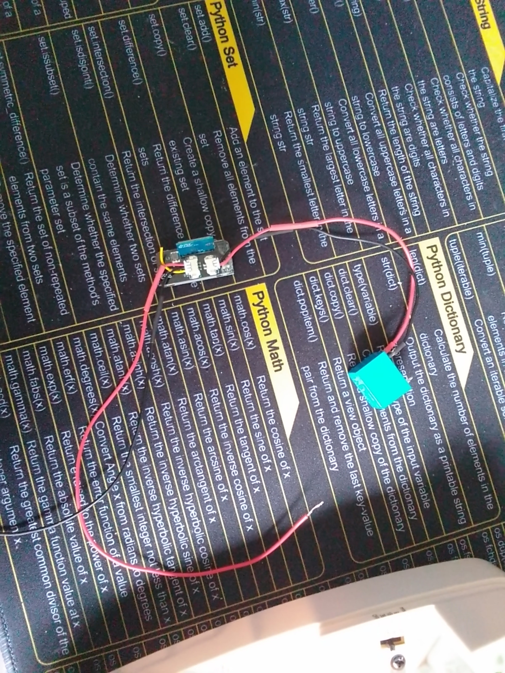

Ich habe hier noch Duft Sprüher im Einsatz die je nachdem wie ich sie einstelle alle 5,15 oder 30 Minuten einmal selbsttätig den Eingelegten Duft versprühen . Also habe ich mir gedacht warum versprühen die den nicht gerade wenn es gebraucht wird . Und da war mein Drang etwas aus zu führen . Also habe ich mir über Ali einen preiswerten Switcht Bot bestellt und dazu ein Red Relais mit 3 Volt .Als dann alles da war habe ich aus dem Switcht Bot die Elektronik nach dem ich sie bei Zigbee MQTT eingebunden hatte ausgebaut und dann Neu verkabelt . Da wo ursprünglich der Motor angeschlossen war ist jetzt das Relais und die Versorgungsspannung habe ich dem Duft Sprüher entnommen so kann ich in HA auch sehen wie viel Strom die Batterien noch haben . So und jetzt nur noch zwei kabel vom Relais eines vom Mittelkontakt und eines vom Arbeitskontakt und das ganze an die Taste gelötet wo ich den Sprüher zuvor per Hand ausgelöst habe .
Das war bisher der Technische Teil .Und jetzt die Automation als Auslöser die Anwesenheitsmeldung im Bad mit Einschränkung nur Tagsüber und wenn schon gesprüht wurde dann erst wieder in 30 Minuten . Dazu habe ich mir dann noch die Batterie Anzeige und einen test Button im Dash bord im Bad hinterlegt und Fertig war das gute Stück . Vielleicht hat ja jemand Lust es auch zu versuchen .
