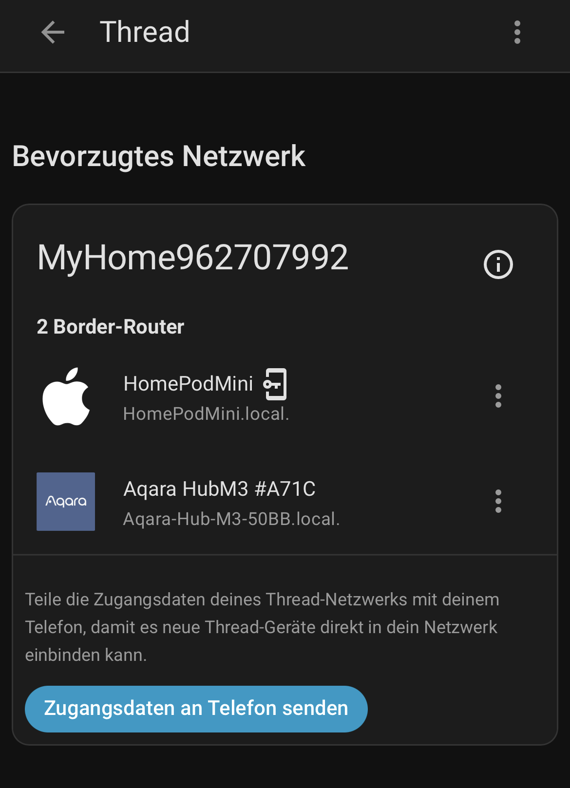

Kann es sein das der Empfang vom Stick den du direkt mit HA verbunden hast zu weit weg vom Griff ist und er sich deswegen an dem Echo Show anmelden lässt. Matter ist ja ähnlich Zigbee und es entsteht ein Mesh Netzwerk. Zumindest wenn genug Router, Border Router, vorhanden sind und soweit ich weiß kann Echo Show
So sieht das bei mir auch aus nur unten halt der Amazon Eco und da wo du deinen HomePodMini hast habe ich home Assistant Open Thread Border Router dexxxxxxxxxxxxxx

Hast du die Companion App von Home Assistant auf deinem Handy, da gibt es ein Punkt: Thread Zugangsdaten, das müsste der Key sein der bei dir fehlt oder nicht der Richtige ist und du müsstest ihn neu Synchronisieren.
Und wenn ich es richtig verstanden habe wird der Key im Android Schlüsselbund abgelegt.

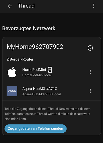

Ja ich habe die Companion App von Home Assistant auf meinem Handy aber erstens wo und wie sehe ich das der Key richtig ist und wo zum Henker ist der Punkt in der App Thread Zugangsdaten ???
das finde ich ja auch ganz toll .Ich bin ja mittlerweile schon soweit gekommen das ich in der Companion-App danach suchen muss um dem Handy zu sagen das ist die Adresse die musst du verwenden um den Broder Router zu erreichen aber bei den ganzen Auswahl Punkten wo versteckt sich der Punkt mit Thread ???
Ich habe es gerade gefunden .Für den der es auch sucht . Also zu erst die Companion App aufrufen und dann nach Problemlösungen ziemlich weit unten im Menü suchen und dann Tread-Zugangsdaten synchronisieren auswählen .
Die App Synchronisiert den Vorhandenen Key und legt ihn in Android Schlüssebund ab, dann sollte es funktionieren das du über deinem Handy nein neues Gerät hinzufügen kannst
