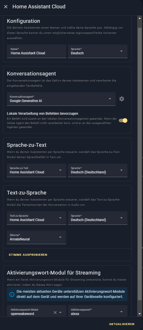

Ich nutze als Konversationsagent den die Google AI. Das läuft bisher ganz anständig, aber auch nicht perfekt.
schaut bei dir das menu nur so aus weil die google ai indetität hinzugefügt hast ?
jup, wenn ich es ändere sieht es aus wie bei Phoeniix beispielsweise.
So sieht die Untereinstellung aus.
wo ist das wieder ? seh mich da bei den Einstellungen nicht raus
was ist LLM ?
Weil du gefragt hattest, „so sieht mein Menü aus“
