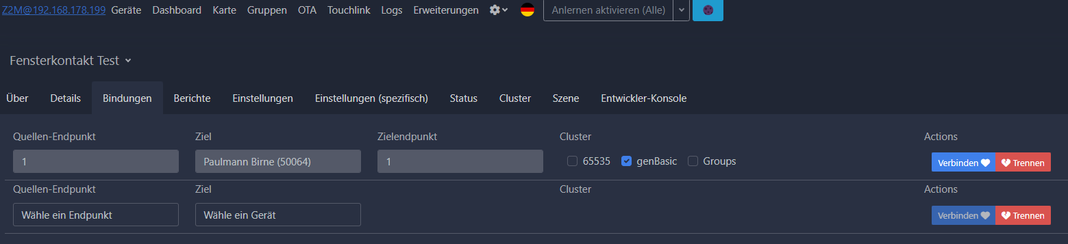

Gerne würde ich einen Aqara-Fensterkontak und ein Paulmann Leuchtmittel binden, um ohne HA und ohne Koordinator mit dem Fensterkontakt die Lampe zu schalten.
Beide Geräte sind in Z2M konfiguriert und arbeiten alleine einwandfrei.
Die Bindung will mir einfach nicht gelingen.
Diverse Tipps kann ich nicht nachvollziehen, da mir die genannten Möglichkeiten oder Optionen in Z2M nicht angeboten werden.
Jemand 'ne Idee dazu?
An einer Stelle wurde zB. von IEEE-Adressen berichtet, welche man irgendwo einsetzen soll.
Auch wurden ON/OFF Cluster genannt, welche man “anhaken” soll.
Bei mir sieht es so aus:
Soweit ich weiß, das was du da angezeigt bekommst das eine Bindung dieser beiden Geräte nicht möglich ist. Ansonsten müssten dort weitere Cluster angezeigt werden, die die jeweiligen Einstellungen ermöglichen.
Ohne eine Automation wird dein Ziel Wohl oder Übel nicht umsetzbar sein.
ok, danke - auch wenn mir die Antwort nicht gefällt.
Ich habe mir ja bereits sowas gedacht.
