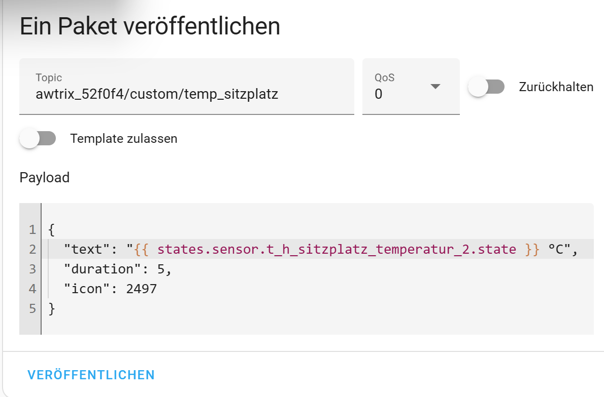

Ich möchte auf meinem Ulanzi-Display die Aussentemperatur (Sensor auf meinem Sitzplatz vor dem Haus) anzeigen lassen. Der betreffende Sensor/Entität funktioniert, und wird mir in HA angezeigt. Auf dem Ulanzi bekomme ich aber nur das Icon und °C angezeigt, in der Mitte steht N/A. Was mache ich mal wieder falsch?
Versuch es mal so
  "text": "{{states('sensor.t_h._sitzplatz_temperatur_2')}} °C"
Danke für deine schnelle Antwort. Aber immer noch N/A…
Warum machst du es über die mqtt Konfiguration, mach es mal in einem Script oder einer Automation.
action: mqtt.publish
metadata: {}
  topic: awtrix_ulanzi/custom/temp_sitzplatz
  payload: |-
jetzt bekomme ich das Icon ,Unknown, und °C, :scream:
Du hast die richtige Entität? Hab sie vermutlich falsch aus deinem Screenshot abgeschrieben :innocent:
sensor.t_h_sitzplatz_temperatur_2

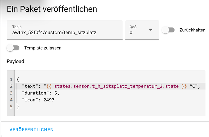

Bei mir schaut das in einer Automation so aus…
Genau das hatte ich ja weiter oben gepostet :wink:
Mit einem Script hat es tatsächlich funktioniert. Mit genau derselben Syntax wie in meinem Bild. Aber warum nicht in einer Automation oder der MQTT-Koniguration? Danke jedenfalls für die Hilfe!
