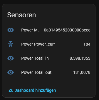

Was ich in Deinem Screenshot sehe, sind fehlende Einheiten (kWh, oder Wh) bei den Leistungs-Sensoren.
Also wenn ich das richtig verstanden habe benötigt das Energie Dashboard die DAten in einer bestimmten Form. D.h der Nammuss stimmen und die Einheit dastehen. Beides scheint bei mir aber nicht zu passen. Und das soll man irgendwie in Yaml umschreiben, definieren können.

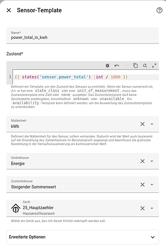

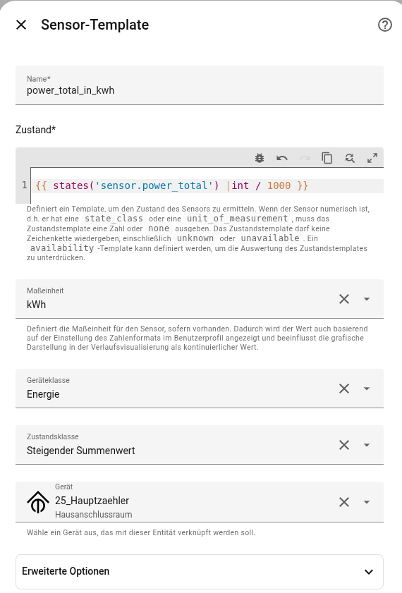

Voraussetzungen für energy dashboard sind, soweit ich das als naiver Laie beurteilen kann
  • device_class: energy
  • unit_of_measurement: ‚kWh‘
  • state_class: total_increasing
Einstellung - Geräte - Helfer: Neu template → sensor:
