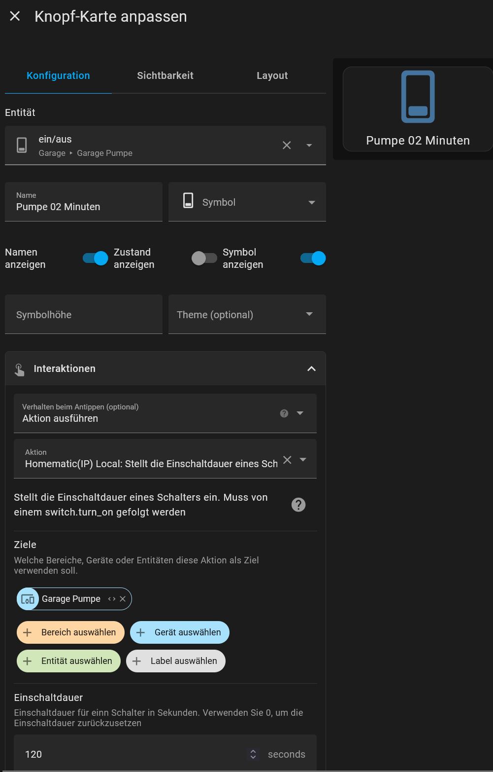

Also habe ich mich in den visuellen Editor begeben, an die Kachel Knopf, lege darauf meine Pumpe und als Interaktion lege ich „Eine Aktion ausführen“ / „HmIP local: Stellt die Einschaltdauer eines gerätes ein“, dort als Ziel die Pumpe und die Einschaldauer 2 Minuten.
Das sieht so aus:
Aber auch das funktioniert nicht. Hier mal das YAML:

Du hast eine device ID

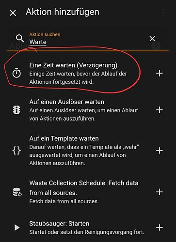

Warum machst du das nicht einfach mit einem Skript?
Aktion 1 => On
Warte 120sec
Aktion 2 => Off
Diesen Skript kannst du in einer Karte ausführen

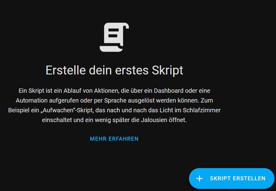

Hallo Dreckfresse. :slight_smile: Kurze Antwort:
Weil ich nicht wusste, dass es das gibt und nicht weiß, wie es geht. :smiley:
Muss ich mich dann reinwühlen. Tipp?
Ein Skript ist ja wie eine Automatisierung, nur ohne Trigger.
Das Skript dann auf eine Kachel, Button o.ä. legen.
Danke … :slight_smile: Dann werde ich mal:

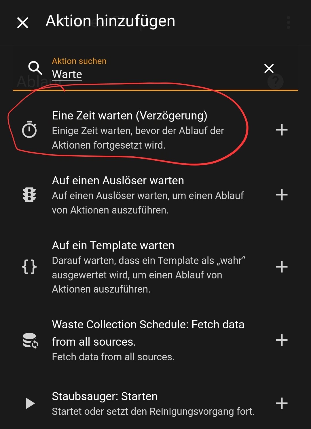

Wo finde ich dieses „Warten“?
:eyes:
Bei Aktion einfach mal suchen
Habs! Wie blind von mir. Danke

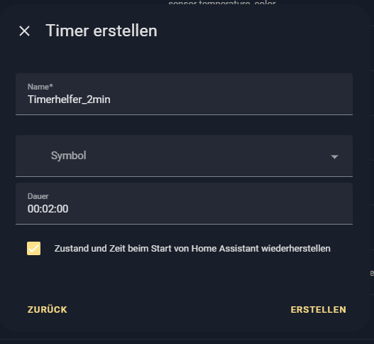

Nur nochmal als Ergänzung. :slight_smile: Mit einem Timer Helfer und einer Automatisierung müsste das auch lösbar sein. Den Timer-Helfer auf 2min stellen und in der Automatisierung wird der Timer dann nach dem Drücken auf den (virtuellen) Button gestartet. Sobald der Timer abgelaufen ist, wird der Button wieder ausgeschaltet.
ja, ich denke, der Timer-Helfer ist sogar besser geeignet. denn er überlebt auch einen HA-Restart
Stimmt, gar nicht bedacht und kann man direkt beim Helfer unten einstellen/anklicken. :slight_smile:
Das heißt, wenn ich meine HA während des Timerlaufs neu starte, wird die Pumpe nicht abgeschaltet.
Mache ich es mit einem Timer Helfer, funktioniert das?
Ja genau so wäre es dann, Pumpe würde nach dem Neustart wieder laufen, bis der Timer wirklich abgelaufen ist. Du musst nur beim Timer (Helfer) unten das Häkchen setzen und dann die Automatisierung so bauen wie gesagt.

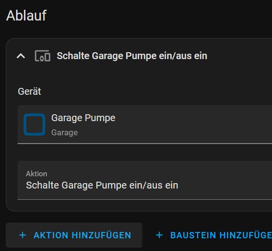

Das Script ist hier:
sequence:
  - type: turn_on
    device_id: f93216c79a0017b48405c777fb56aa31
    entity_id: 04be260c277142bb185d4915f8606651
    domain: switch
  - delay:
      hours: 0
      minutes: 2
      seconds: 0
      milliseconds: 0
  - type: turn_off
    domain: switch
alias: Garage Pumpe 02 Minuten  einschalten
description: ""
Ein bisschen stolz bin ich auf mich, aber Ihr optimiert das sicher noch. :slight_smile:
