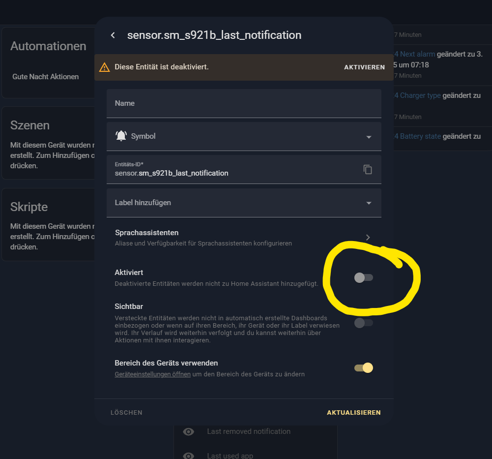

Hi, ich habe es nicht getestet, aber das sollte mit dem Sensor last.notification aus der mobile-app funktionieren. Unter Einstellungen dann Geräte findest du die hinterlegten Handys. Dann deins anwählen und dort den Sensor last.notification aktivieren, war bei mir deaktiviert.

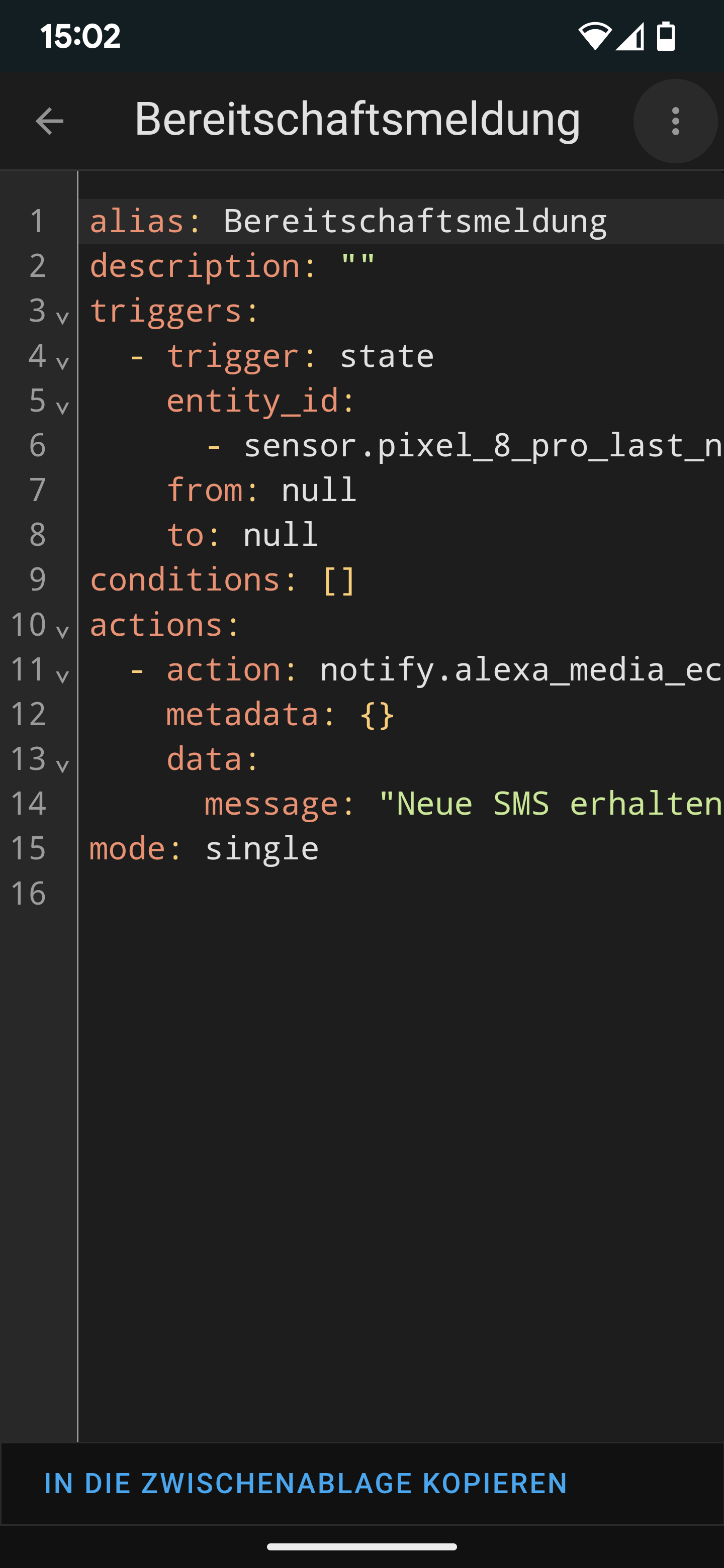

Hallo jayjojayson,
vielen Dank super hat geklappt.Ich hatte wohl irgendeinen Syntaxfehler im yaml Code.Nachdem ich deine Codezeile mit Sensor kopiert und durch meinen Sensor ersetzt habe hat es geklappt.
Perfekt danke nochmal .
alias: Bereitschaftsmeldung
description: „“
- trigger: state
entity_id:- sensor.pixel_8_pro_last_notification
from: null
to: null
conditions:
- action: notify.alexa_media_echo_show_wohnzimmer
metadata: {}
message: „Neue SMS erhalten: {{ states(‚sensor.pixel_8_pro_last_notification‘) }}“
mode: single
