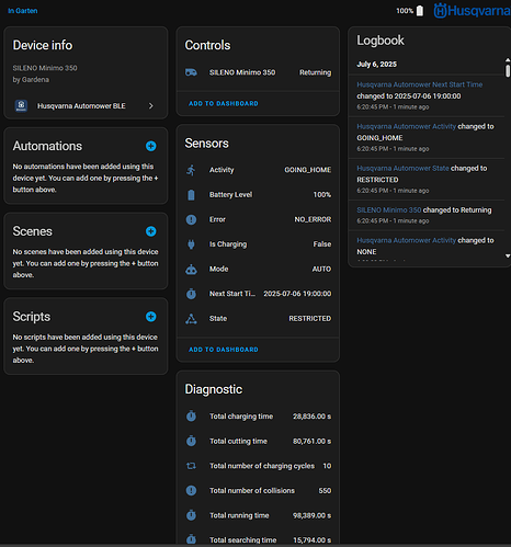

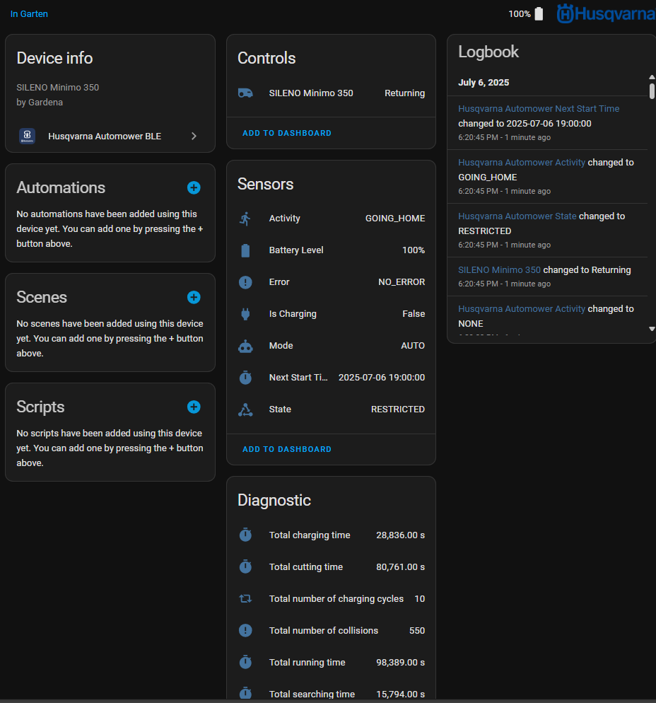

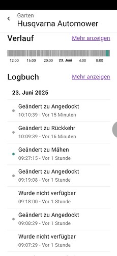

Huhu, ja ich nutze auch ESP32 Proxy wenige Schritte neben der Station des Roboters. Die Verbindung wird immer wieder aufgebaut. Sieht dann so aus:
sieht wild aus, danke :). Die nicht-verfügbar-Zeiten sind immer nur kurz. Scheinbar verliert er die Verbindung icht solange er mäht. Ist das immer so?
Hast du über die Gardena-App die Mähzeiten programmiert oder schickst du ihn per HA los und holst in dann zurück? Falls letzteres, wie stellst du sicher, dass er einen Befehl empfängt, falls er gerade nicht verfügbar ist?
