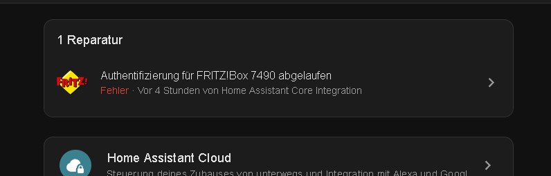

Ich habe dafür das Problem, dass - warum auch immer - die sogenannte Authentifizierung für meine FritzBox abgelaufen ist.
Das passiert manchmal lediglich alle Wochen mal, aber genauso kann das mehrfach täglich vorkommen. Ich muss dann Benutzer und Passwort (oft mehrfach hintereinander) eingeben, bis ich die Meldung bekomme, dass die Konfiguration wieder i.O. ist.
Eine Einschränkung o.ä. der Funktionalität konnte ich nicht feststellen, wenn die Authentifizierung abgelaufen ist und das System mit dieser „Reparaturmeldung“ weiter läuft, aber für irgendwas muss der korrekte Status ja nun mal gut sein…
Jetzt habe ich mal gesucht - eine Entität, die im Fehlerfall den Zustand ändert habe ich nicht gefunden und das Gerät selbst ist ja auch weiterhin verfügbar…
Wie komme ich da weiter, um diese lästige, wiederkehrende Authentifizierung automatisieren zu können?
Freue mich über Tipps und Hilfe, danke.
