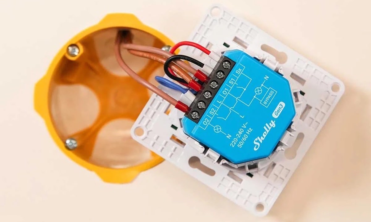

Habt ihr schon den Shelly 2L Gen3 in Betracht gezogen? Der benötigt auch keinen Null-Leiter.
Der hat nicht nur 2 Relais, sondern auch 2 Schalter-Eingänge.
Einer davon könnte die „dumme“ Lampe direkt mit dem zugehörigen Relais schalten, der andere per Smarthome-Anbindung die smarte Lampe.

Eine Dose ist durchaus logisch verklemmt, insofern käme der Shelly schon in Betracht. Die UP Dose könnte ich vergrößern, er würde dann reinpassen.

Also wenn es nur das ist…ich habe über dreißig Shellys über WLAN am laufen. Keine Probleme damit.
