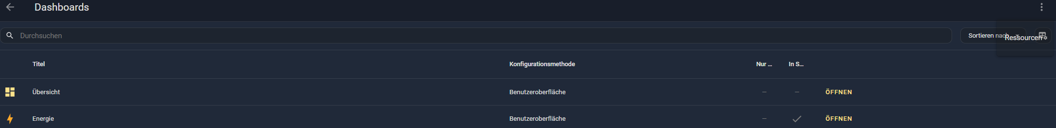

Hi, du sollst laut der Anleitung noch die Ressource hinzufügen, dazu kannst du über Einstellungen, Dashboard über die drei Punkte oben rechts → Ressource verwalten anwählen und folgendes hinzufügen (also die URL als neue Resource hinterlegen):
/hacsfiles/ha-card-weather-conditions/ha-card-weather-conditions.js
Für die zweite Ressource die angegeben wird genauso verfahren (die dann im Unterpunkt als css stylesheet einfügen).
