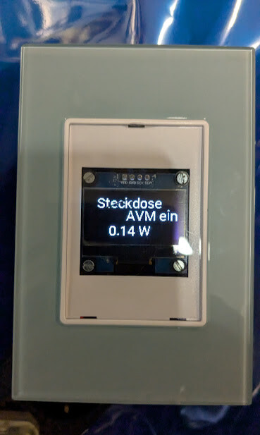

ich arbeite an einem ESPHome-Projekt, das ein OLED-Display (SH1106 128x64) verwendet. Mein Ziel ist es, Material Design Icons (oder ähnliche Grafiken) in meinem Display zu integrieren (Glyphsets). Dazu möchte ich herausfinden:
- Wie oder besser wo erstelle ich einen Ordner in ESPHome, in dem ich die Icons speichern kann?
- Wie kann ich die Icons dann in meinem YAML-Code referenzieren und auf dem Display anzeigen lassen?
Hier ist mein aktueller YAML-Code für die Konfiguration:

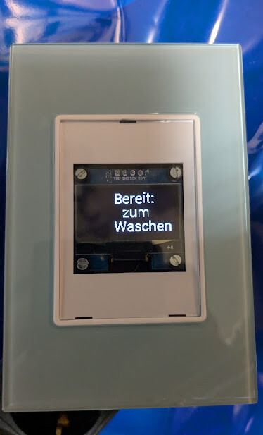

} else if (id(wasche).state) {
int text_width = estimate_width("Bereit:", 6);
it.printf((128 - text_width) / 2, 0, id(roboto), "Bereit:"); // Erste Zeile
text_width = estimate_width("zum", 6);
it.printf((128 - text_width) / 2, 20, id(roboto), "zum"); // Zweite Zeile
text_width = estimate_width("Waschen", 6);
it.printf((128 - text_width) / 2, 40, id(roboto), "Waschen"); // Dritte Zeile

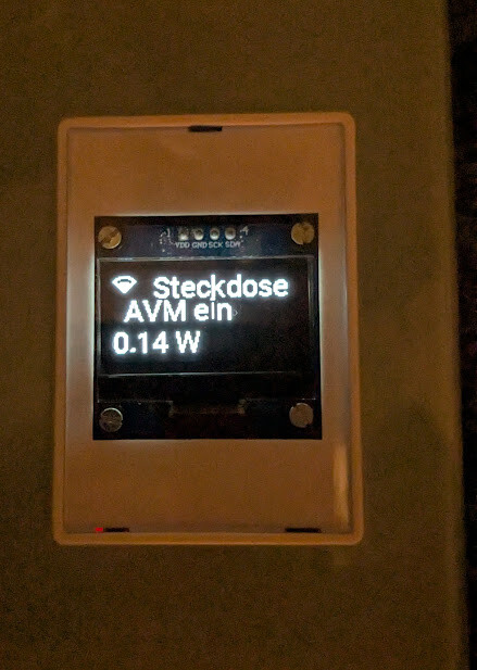

int text_width = estimate_width("Steckdose", 12);
it.printf((128 - text_width) / 2, 0, id(roboto), "Steckdose"); // Erste Zeile
text_width = estimate_width("ein", 8);
it.printf((128 - text_width) / 2, 18, id(roboto), "AVM ein"); // Zweite Zeile
it.printf((128 - 84) / 2, 40, id(roboto), " %.2f W", id(waschmaschine_power).state); // Dritte Zeile

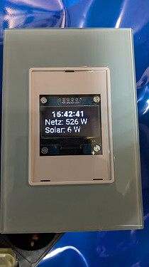

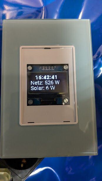

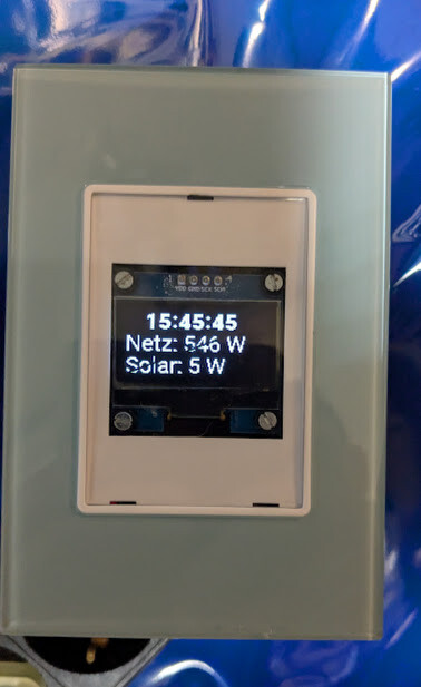

auto now = id(current_time).now();
if (now.is_valid()) {
// Anpassung der Uhrzeit: Verschiebung nach links (X - 15)
int text_width = estimate_width("00:00:00", 8); // Maximale Breite der Uhrzeit
it.strftime((128 - text_width) / 2 - 15, 0, id(roboto_16), "%H:%M:%S", now); // Erste Zeile, Uhrzeit
// Vergrößerung des Abstands zur zweiten Zeile (Y + 10)
it.printf(0, 20, id(roboto), "Netz: %.0f W", id(netz).state); // Zweite Zeile
it.printf(0, 40, id(roboto), "Solar: %.0f W", id(solar).state); // Dritte Zeile

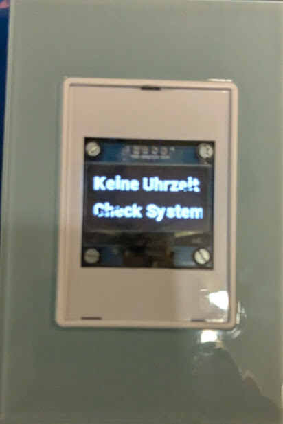

} else {
it.printf(0, 4, id(roboto_16), "Keine Uhrzeit"); // Erste Zeile
it.printf(0, 36, id(roboto_16), "Check System."); // Zweite Zeile
