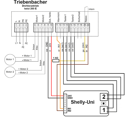

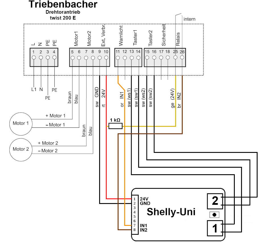

Ich habe die Torsteuerung mit einer Shelly-Uni smart gemacht. Versorgungsspannung ist ja in der Steuerung vorhanden. An den IN-Ports habe ich noch versucht Rückmeldungen auszuwerten, was leider keine Aussage auf die Position der Tore gibt. Es ist also nicht sicher, wie das Tor gerade steht, da müßte man noch einen Kontakt anbringen oder mit einer Kamera draufschauen.

Also in meinem Schaltbeispiel (wie ich es bei mir habe), ist die Shelly Uni an den zur Verfügung stehenden 24 V angeschlossen, die elektronischen Ausgangskontakte der Shelly können für die Kontakte 1- und 2-Tore verwendet werden, da alles auf dem GND der 24 V basiert.
Mit einer Shelly 1 hättest Du nicht die Möglichkeit nur 1 Tor zu öffnen, da ja nur 1 Kontakt zur Verfügung steht. … und warum sollte man an die 230 V gehen, wenn 24 V bereits zur Verfügung stehen.
Der Shelly Uni hat natürlich den Vorteil, klein und kommt mit der 24V vom Tor klar.

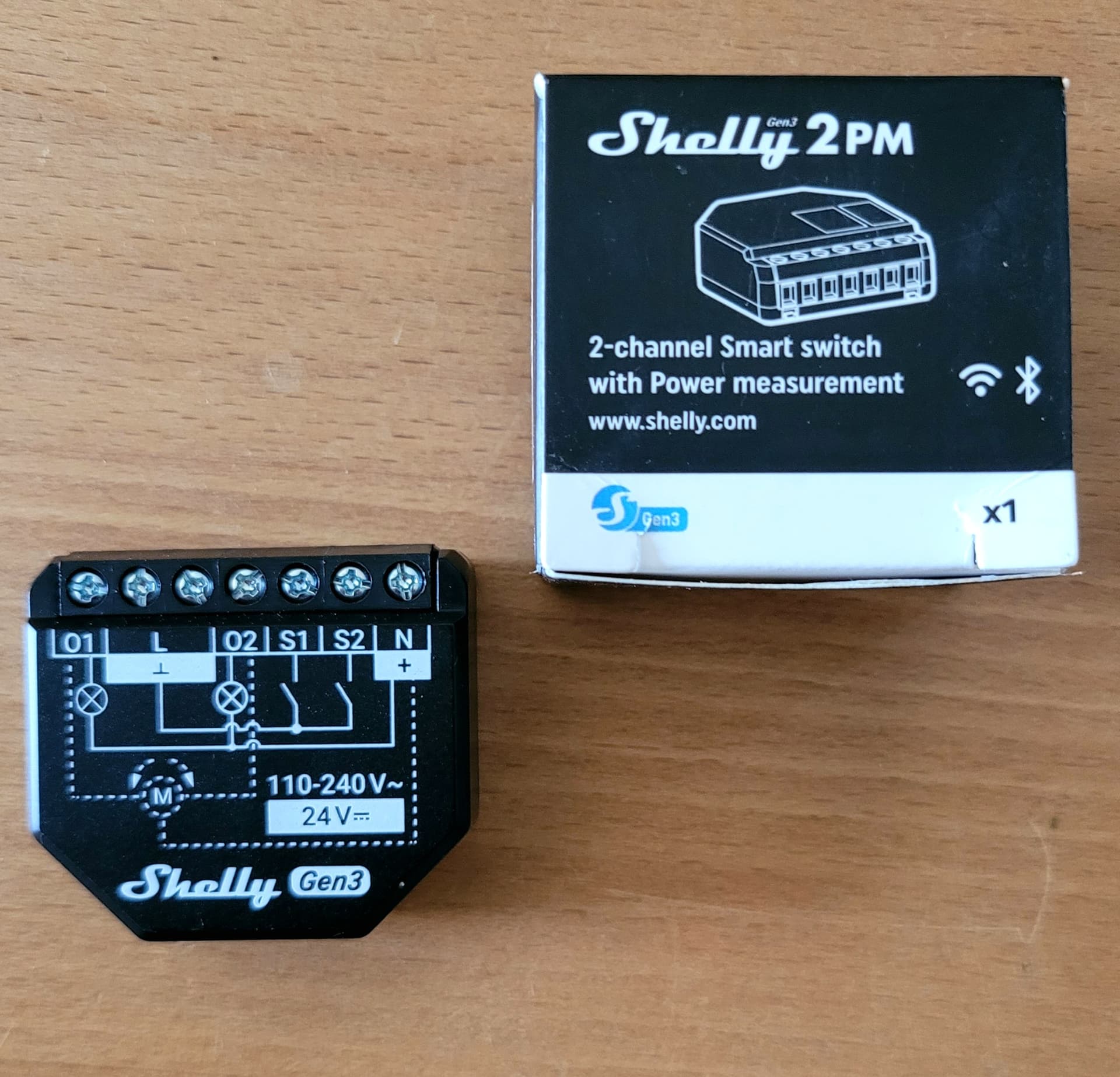

Nein, den müsste ich mir noch besorgen. Den einzigen, den ich noch liegen habe, ist der Shelly 2.
Nochmals Danke.
der Shelly 2PM geht auch an 24V DC aber das parallel Anschließen wird wohl nicht gehen
