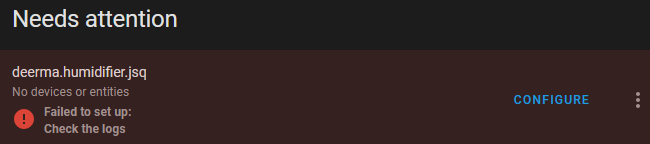

Hier liegt denke ich das Problem. In der liste gibt es deerma.humidifier.jsq1, aber ich habe deerma.humidifier.jsq2w. Nach dem Bestätigen erschein trotzdem ein „Success“-Fenster, aber das Gerät ist trotzdem nicht richtig konfiguriert:

ich habe gerade - ebenfalls über die Xiaomi miio-Integration - probiert, das Gerät über die Cloud hinzuzufügen. Das Ergebnis ist exakt das selbe wir oben beschrieben.
Aus den Logs:
Logger: homeassistant.components.xiaomi_miio
Source: components/xiaomi_miio/__init__.py:164
integration: Xiaomi Miio (documentation, issues)
First occurred: 1:03:59 PM (2 occurrences)
Last logged: 1:19:06 PM
Unsupported device found! Please create an issue at https://github.com/syssi/xiaomi_airpurifier/issues and provide the following data: deerma.humidifier.jsq2w
sieht nicht gut aus

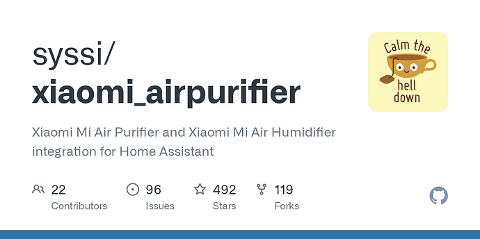

Hi, wenn du das Gerät auch nicht über die Cloud einfügen kannst, dann wird es wahrscheinlich nicht unterstützt. Hast du schon im github den Fall gemeldet?

In der offiziellen Dokumentation ist mein Gerät nicht genannt. Scheinbar wird es einfach (noch) nicht unterstützt.
Es gibt eine HACS.Integration, die ich nun ausprobiere:
denke ich auch, „noch“ nicht unterstützt. Kommt bestimmt noch dazu. Daher ist so eine Meldung im github nicht verkehrt, je mehr sich melden, desto schneller wird sicherlich gehandelt. :slight_smile:
jo kan ich machen. Bis das Modell unterstützt wird funktioniert die o.g. Integration wunderbar.
