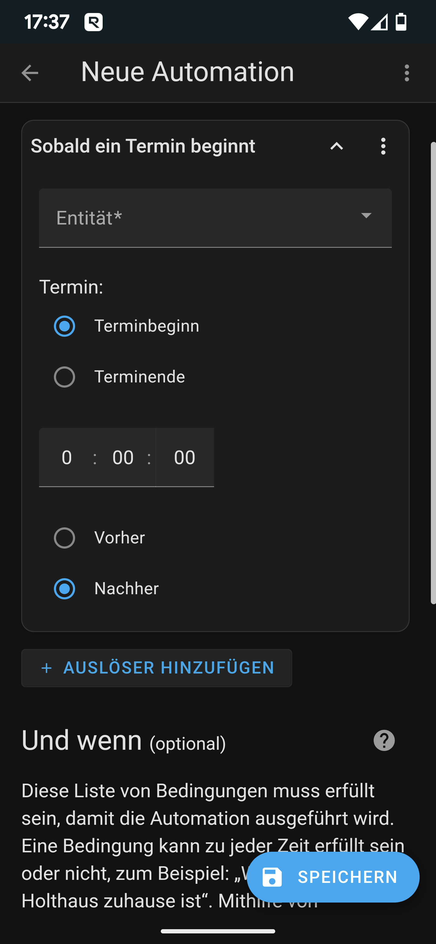

Falls du Homeassistent nutzt :
Hast du es mit Neue Automatisierung ,Zeit und Ort, Kalender als Trigger versucht?
