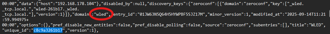

Hier ein Beispiel eines ESP8266 mit WLED Programm.
Der war bei mir mal geblockt.
Nicht in der Blocklist von Z2M, sondern in der Datei core.config_entries.
Warum der ESP geblockt war, weiß ich nicht.
Der Grund saß wahrscheinlich vor dem Monitor. :wink:
Die Datei liegt dort: config.storage\core.config_entries"
Da war dann der Eintrag „disabled_by“:null" nicht mehr „null“ sondern „config_entry“.
Aber das wolltest du ja jetzt eigentlich nicht wissen, aber dort steht auch eine MAC-Adresse.
Die findet man dementsprechend auch in der Fritzbox
Ob man jetzt in der core.config_entries eine andere MAC-Adresse mit Erfolg eintragen kann, kann ich zurzeit mit meinem fundierten Halbwissen nicht behaupten.
