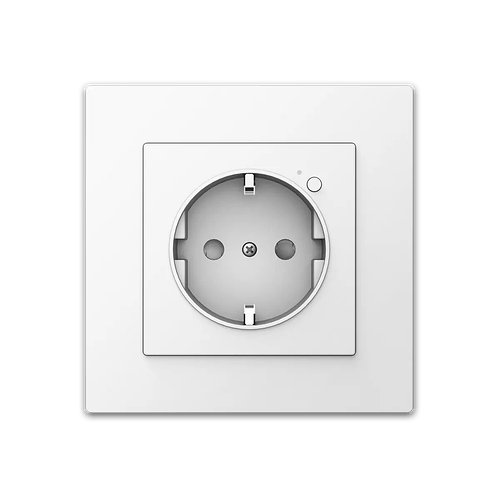

Moin, da ich von Apple und Hue zu Home Assistant gewechselt bin, wegen den besser Automation - war es bei mir ganz einfach - ich hatte/habe jeden Raum eine HomePod und auch zwei AppleTv am laufen. Aber auch mein Jalousien Schalter laufen bei mir als Router (Matter over Thread), oder du kannst die neuen Aqara Wall Outlet H2 (neue Version mit Matter, Unterputzsteckdose) benutzen - Sie hat auch Matter over Thread. (geändert - Weil Sie Matter over Bridge hat 01.04.2026)
Die Aqara Wandsteckdosen EU Version können laut Spec. nur Zigbee aber kein Matter Router sein.
In die UK Version passen meine Stecker nicht.

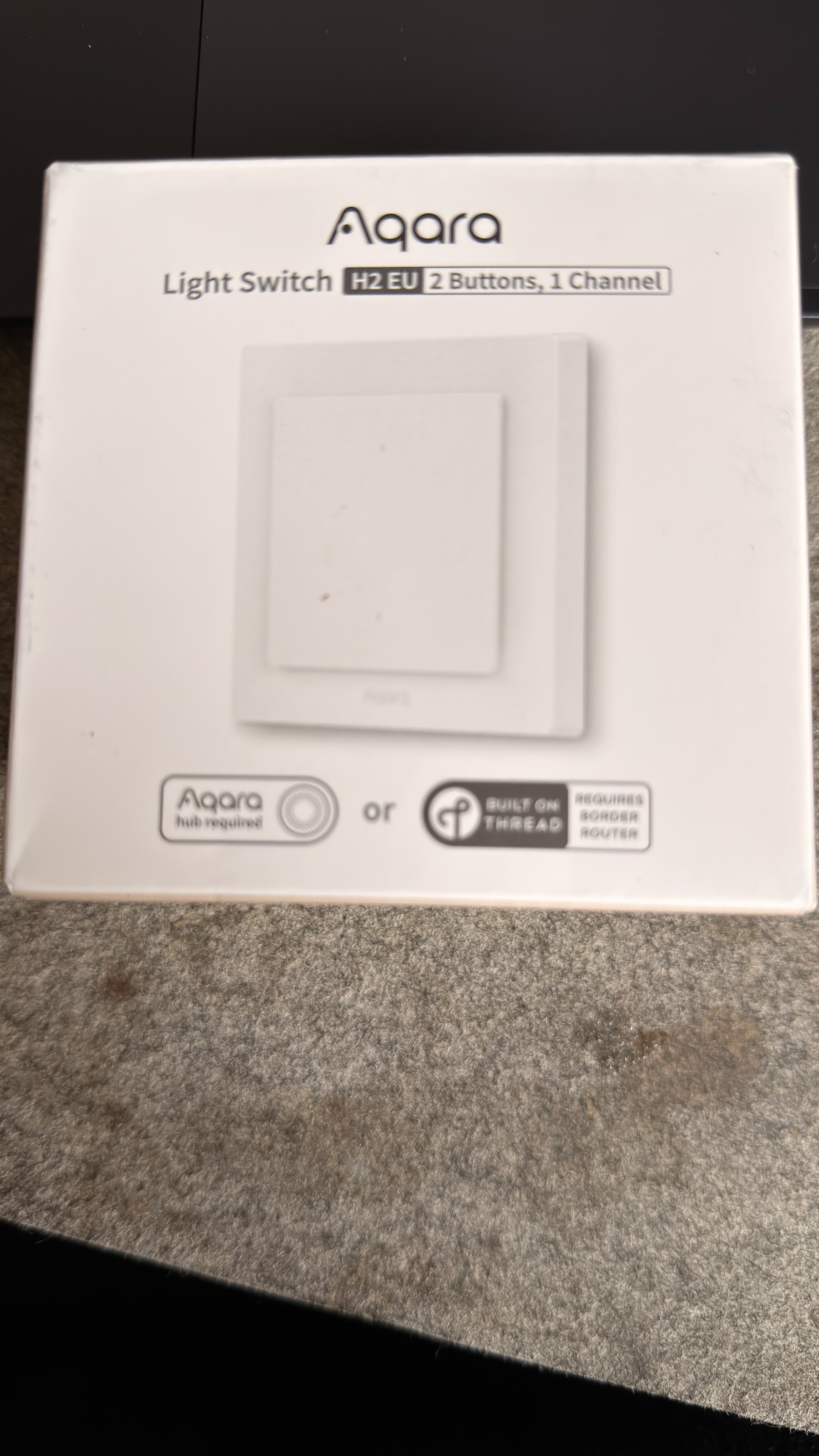

Ich hätte das noch was für dich - so als unsichtbar - passen in einem 55 Rahmen von Gira - kann mit Null Leiter muss aber nicht - habe mittlerweile 2 davon im Einsatz
Danke aber leider nur MTD (EndDevice).
aber:
Wenn du den H2 im Thread/Matter-Modus nutzt:
  • Er ist ein Thread-Endgerät mit Router-Funktion (Router Node)
  • Er kann das Thread-Mesh-Netz erweitern (ähnlich wie ein Zigbee-Router)
  • Verbessert Reichweite & Stabilität deines Matter/Thread-Netzes
:backhand_index_pointing_right: Voraussetzung:
  • Du brauchst einen Thread Border Router (z. B. HomePod, Echo, Aqara Hub M3 etc.)
Habe vier neue im Einsatz
Bei mir melden alle diesen
Device type:
Routing end device
