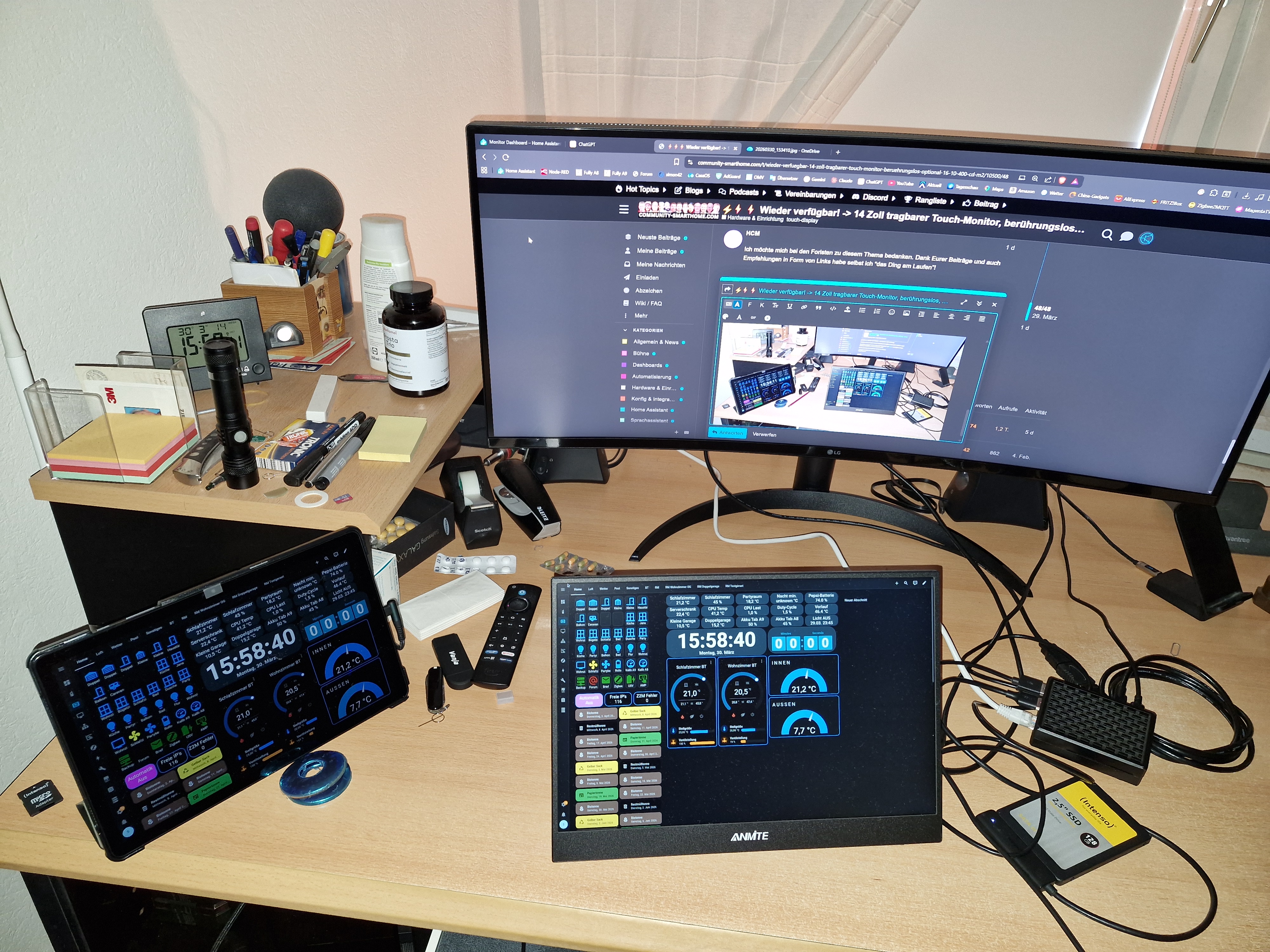

  4. Versuch: Nochmal in der Kammer gekrost und einen Raspi 4 hervorgezaubert. Das ist zurzeit meine Endlösung. Mit Balena-Etcher das Betriebssystem FullPageOS auf die SSD geschrieben. In der fullpageos.txt die HA-Dashboard-Adresse http://192.168.178.199:8123/monitor-dashboard/0 eingetragen - läuft! :partying_face: :tada:
Der Monitor bleibt im Dauerbetrieb kalt, der Raspi lauwarm.
Leider habe ich noch keinen Weg gefunden, die Helligkeit mit HA zu steuern. Der Raspi liefert, soweit mir bekannt ist, mit FullPageOS keine Entitäten. Das würde er mit Fully auch nicht.
Macht aber nix, wird halt ein Mittelmaß eingestellt. Situations- und zeitgesteuert ein- und ausschalten werde ich ihn mit einem SmartPlug in dem das Netzteil steckt.
Zum Testen habe ich erstmal einfach das Dashboard von meinem Android Tablett auf den Monitor gelegt. Der Größenunterschied ist im Bild gut zu erkennen.

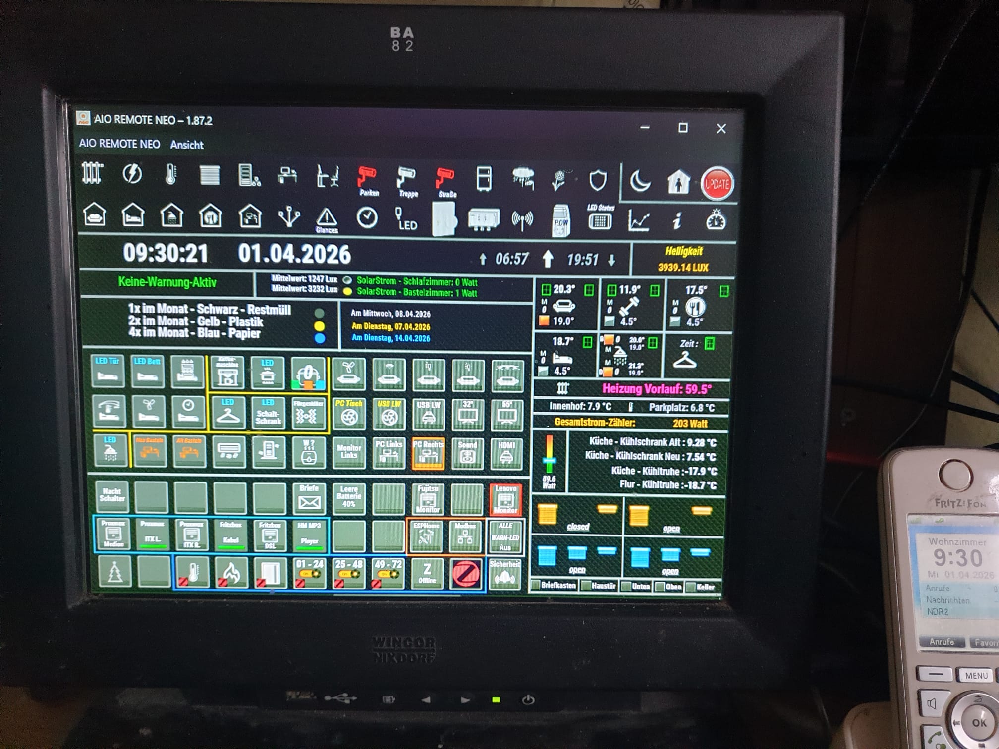

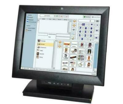

Ich werfe hier mal den von mir seit Jahren verwendeten Kassenmonitor mit 12" in den Raum.
Preis momentan 44,99 eBay & 10,- Versand - GEBRAUCHT.
DVI
800x600
Schwerer Standfuss steht also fest und sicher beim Touch_en.
Alle Kabel und Netzteil sind dabei.
Läuft hier seit vielen Jahren und ist ja auch dafür hergestellt worden.
Das HA Dashboard verwende ich aber mit dem 14" hier aus der Forums Seite,
weil ich das Seitenmenü brauche um überhaupt navigieren zu können.
Für mein Haupt-Dashboard (Mediola) ist der 12" allerdings perfekt.

Das sind so Touchdisplay die man für Kassensysteme verwendet, die habe ich mir auch schon mal angesehen gehabt!
Nein, das sollte auch kein Vergleich werden, nicht mit so einem Gruftimodell.
Technologisch alt, ok aber er zeigt auch im veralteten Zustand alles über DVI an.
USB-c naja, man nutzt halt Zwischenstecker von A auf c wenn nötig.
Stromverbrauch, ok, wird höher liegen als unseren 14" das ist schon klar.
Formfaktor, ja ist eben nur 800x600.
