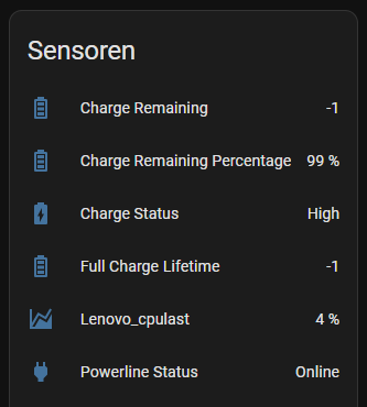

Ich habe aber auch Sensoren am Client konfiguriert. Diese werden mir aber bei Geräte in HASS.Agent nicht angezeigt.
Werden die Sensoren darin nicht angezeigt?
(Finde sie auch in den Entwicklerwerkzeugen nicht)

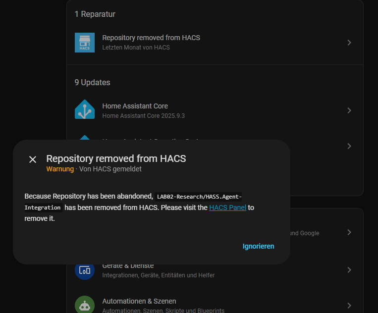

Den hass.agent habe ich bereits seit einigen Monaten in Betrieb.
Eine HA-Automation schaltet damit die Raumbeleuchtung um, wenn der PC eingeschaltet wird (ist).
Die HA-Integration habe ich über den HACS installiert.
Etwas irritiert hat mich folgende Meldung. Allerdings funktioniert es noch, also wird’s erstmal ignoriert.
Diese Meldung habe ich nicht erhalten.
Ich habe aber nicht das Custom Repo hinzugefügt, da der HASS AGENT schon nativ in HACS war.

Die Version von LAB02-Research wird seit einiger Zeit (Jahren) nicht weiter gepflegt.
Ich verwende diese hier:
HASS.Agent · GitHub
Da gibt es sowohl die aktuelle Integration als auch den aktuellen Client für den PC.
Habe zurzeit nur einen Sensor im Einsatz, aber der funktioniert zuverlässig.
Dieser Sensor liefert die CPU-Last des PC an HA. Damit kann eindeutig erkannt werden, ob der PC im Energiesparmodus ist.
Wenn einer funktioniert, werden mehrere wahrscheinlich auch klappen.
