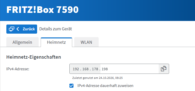

Du hast es Falsch Verstanden, du vergibts deine feste IP Adresse in deinem Router und dein Endgerät bleibt bei DHCP Server und nimmt was ihm der Router gibt.
So zum Beispiel:
DHCP-Reservation heisst das Zauberwort und die macht man im Router/Firewall/DHCP-Server und das kann auch die FritzBox
Feste IP-Adressen auf den Geräten selber einzutragen ist in meinen Augen ziemlicher Unsinn, die bleiben auf DHCP stehen udn damit gibt es auch keine Probleme in anderen Netzen

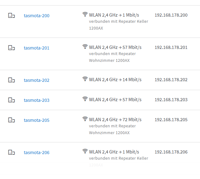

Jetzt habe ich meine ersten Erfahrungen gemacht. Weil sich früher mein Handy im WLAN von 5 auf 2,4 automatisch gewechselt hat mit dem Ergebnis stärkeres Signal bei geringer Geschwindigkeit habe ich meine Netze geteilt mit 2 unterschiedlichen Namen. So kann ich bei schlechtem 5er Netz selbst auf 2,4 wechseln.
Programmierung IP ausschließlich in der Fritzbox/WLAN/Funknetz/ in allgemein der Name und Heimnetz die IP + dauerhaft. Dabei ist mir aufgefallen, dass die Handys und das Tab in den 2,4 und 5er Netzen unterschiedliche IP´s haben. Mein Laptop dagegen behält die IP in der WLAN Liste und zeigt nur das unterschiedliche Netz an. Warum ist das so? Kann man den Handys bei bringen eine IP bei beiden Netzen? Es sind in den Handys und Laptop jeweils beide Netze mit Passwort abgespeichert. Nur ein paar Klicks zum wechseln. Ein Handy Android 16 und der Laptop Windows 11 Prof. sind dieses Jahr neu gekauft. Trotzdem der Unterschied.
