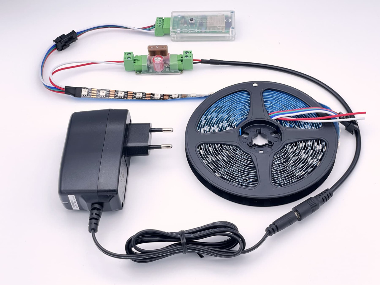

Zuerst in mit 2,5m SK6812 5V RGBWW, Sicherung, Netzteil und Controller und später eine Version mit 5m WS2815 12V RGB (Bild).
Ich würde gerne mal euer Feedback einholen wie wichtig euch der Weißkanal ist - nicht nur im Zusammenhang mit dem Garagentor sondern allgemein für so ein Set.

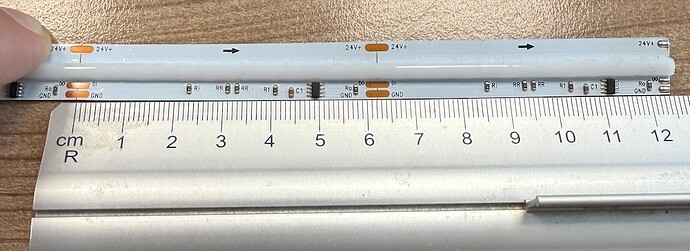

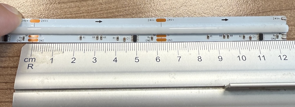

Dann liegt die Auflösung bei 7 LEDs in einer Gruppe? 100 klingt erstmal ziemlich wenig, aber über die Gruppen kommen dann ja doch wieder 700 LEDs zusammen, insofern wäre es bestimmt in Ordnung. Schwer zu sagen, wie das in der Praxis wirkt, wenn immer 7 LEDs zusammen gesteuert werden, da ist einzelne Ansteuerung natürlich schöner.
Bei den FCOB ist eine logische LED ca. 6,2cm bei 896 LED’s gesamt auf 5m - also rein rechnerisch 80 logische LED’s - siehe Bild.
Beim Strip mit 784LED/5m müssten die Zonen kleiner sein. Den habe ich aber gerade nicht hier - ist bestellt.

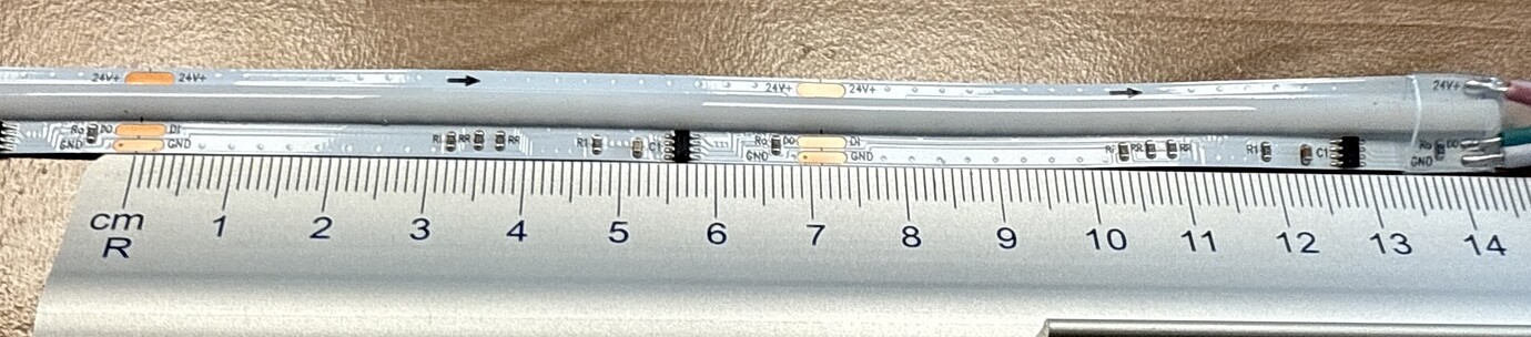

Sooo,
bei 784LEDs/m (?) - ich glaube die meinen 5m - sind die Zonen 7,15cm lang. Also länger als bei 896LEDs/5m.
Rechnerisch also 70 logische LED.

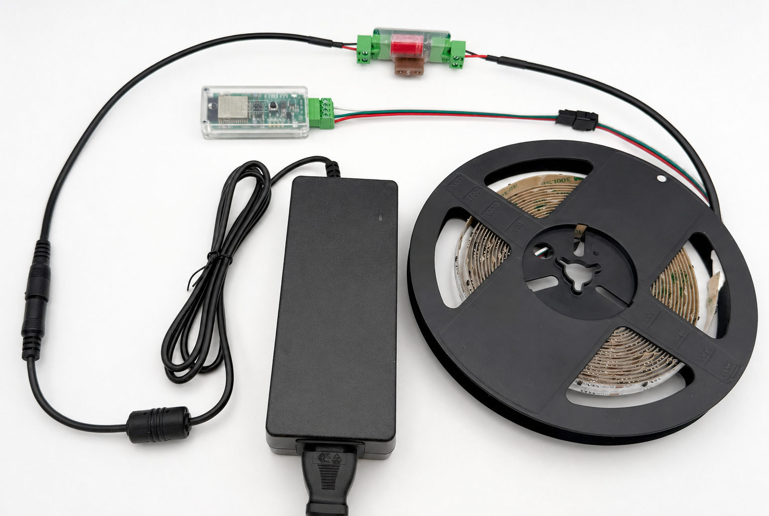

A new contender appeared…
Wir haben mittlerweile einen weiteren WS2814 RGBW FCOB 24V Strip zum Testen da.
QuinLED QuinLED Dig-COB-RGBW-896-160 - quinled.info
160 Zonen, also doppelt so viel wie die BTF Strips.
Ich denke wir werden den fürs Starter-Set nehmen.
