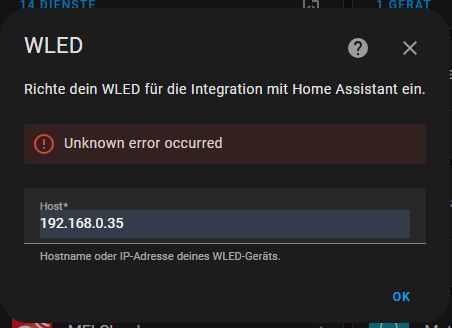

bekomme bei der Einrichtung von WELD immer eine Fehlermeldung:
Ich erreiche aber den Adapter über die App und den Browser.
Das ist meine aktuelle WLED Version: 0.13.0-b6
Vielen Dank!

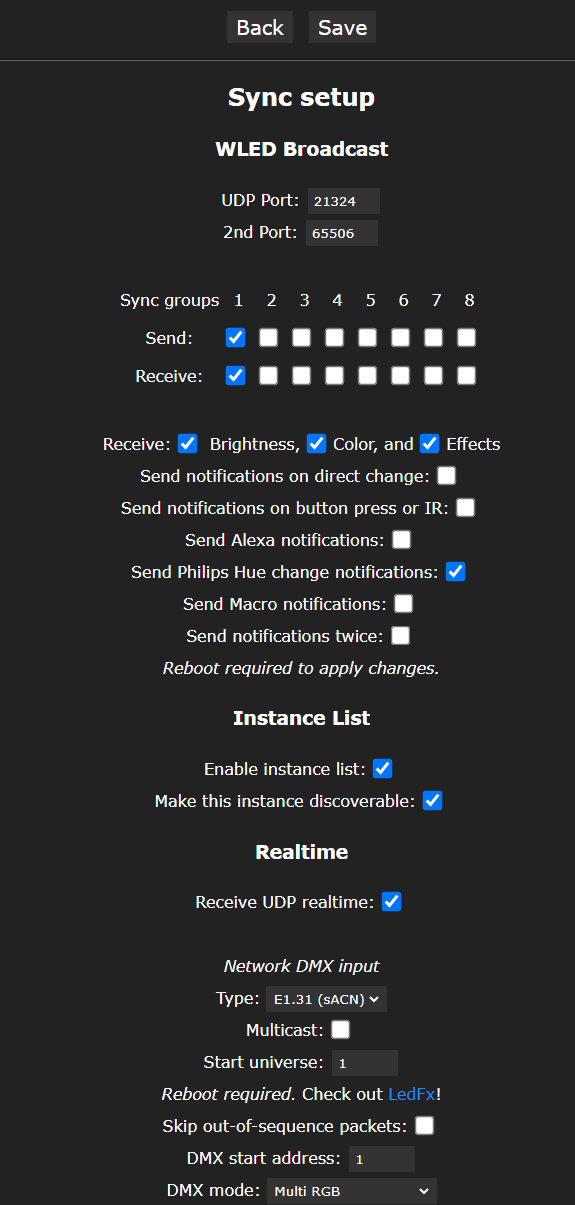

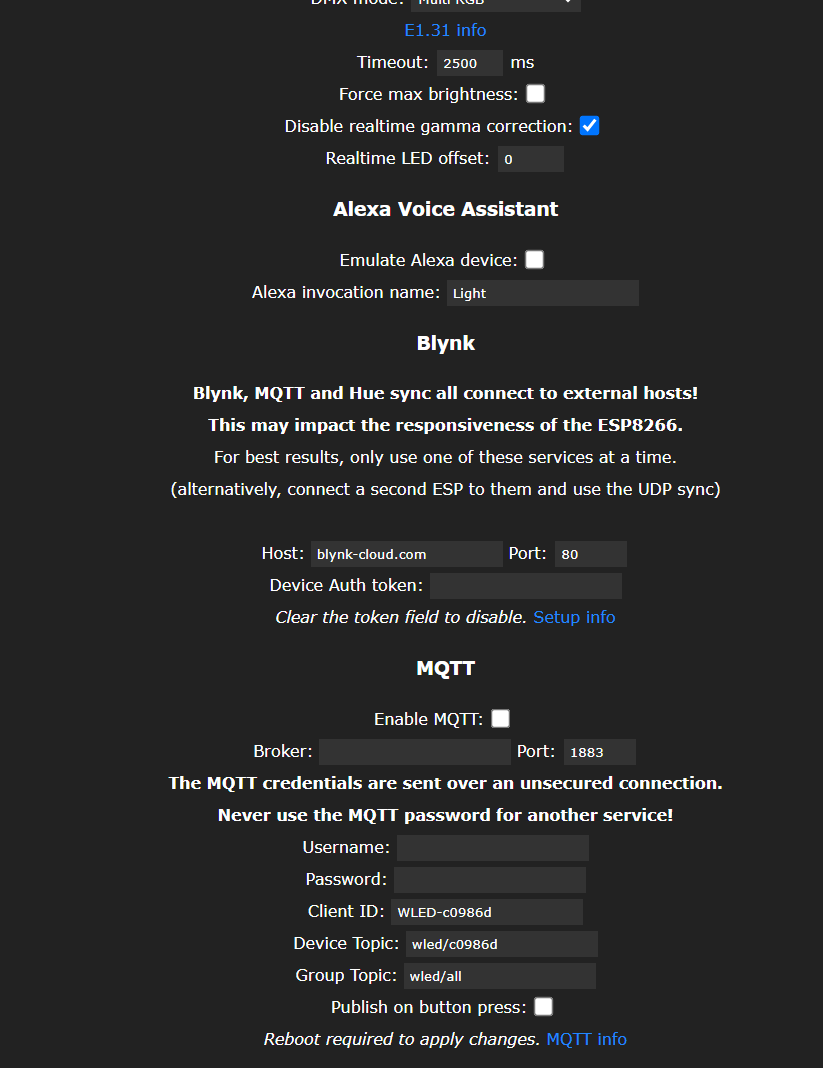

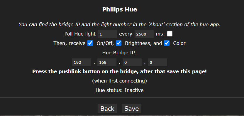

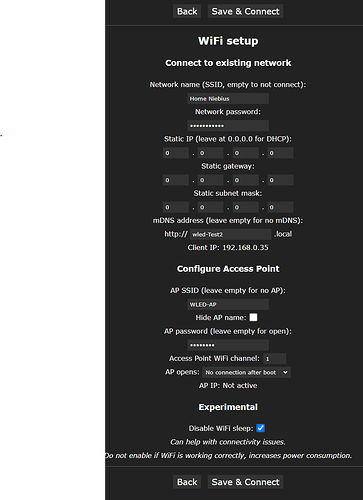

Wie kommuniziert deine Wled über MQTT? Ist das eingerichtet? Zeige mal die Settings im Browser von Wled.
Mein Netzwerk wird durch eine Unifi Dream Machin pro gemanagt und besteht aus mehreren Unifi APs (U7 Pro und light).
Hast du es mal mit einer anderen Version versucht, die keine beta ist? Gibt ja bekanntlich oft Probleme damit. Settings sehen ok aus, aber das ist ja eigentlich auch nicht viel zu machen.
Mit der neuen der aktuellen Firmware funktioniert es jetzt.
Vielen Dank
PS: Wenn man die Firmware „zerschießt“ muss man den ESP erst löschen, bevor das WLED Flashtool funktioniert.
