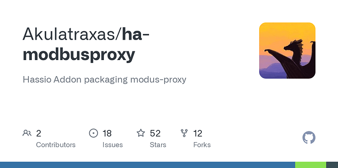

Moin, hast du dir schon etwas installiert, womit du den Modbus auslesen kannst? Du brauchst, eine Möglichkeit deine Daten über Modbus in HA zu integrieren.
Hiermit sollte das möglich sein.
Wenn du das installiert und dich per IP verbunden hast, dann solltest du ähnlich wie bei mqtt in der configuration.yaml entsprechende Sensoren für die gewünschten Werte anlegen. Da musst du dann schauen, was für Adressen du für die einzelnen Sensoren nutzen kannst (Modbusregister). Hier gibt es meist vom Hersteller eine Liste mit passenden Modbusbefehlen.
