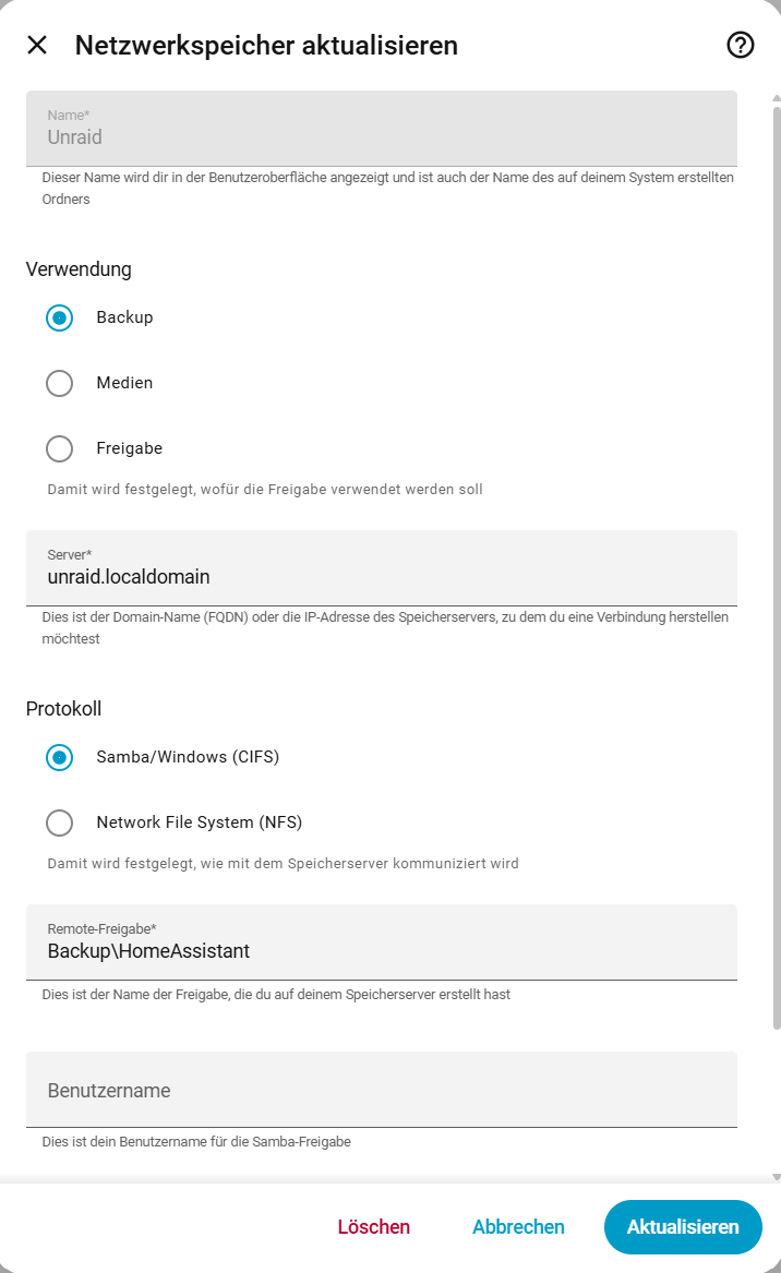

Wichtige Gegenfrage vorab:
Kannst du denn von einem anderen Gerät (z. B. Windows-PC) auf den Speicher zugreifen?
Beispiel bei mir:
Ich komme von Windows ganz normal auf meinen Share mit
\\unraid.localdomain\Backup\HomeAssistant
Wenn das bei dir mit der Fritzbox nicht geht, stimmt entweder:
  • der Pfad nicht
  • die Freigabe ist falsch konfiguriert
  • Benutzer/Passwort passen nicht
  • oder SMB ist auf der Fritzbox nicht korrekt aktiv
Für Home Assistant ist wichtig:
  • Server: IP oder Hostname (z. B. fritz.box oder 192.168.x.x)
  • Freigabe: nur der Share + Unterordner (ohne Host)
    → also NICHT der komplette Pfad wie \Bergi\Bergi_speicher\Volume\...
    sondern eher sowas wie:
    Bergi_speicher\Volume\HA_Daten\HA_Backup
  • Protokoll: CIFS (SMB)
  • Benutzer/Passwort: das gleiche wie für den Zugriff von Windows
Wichtig:
Wenn du den Pfad nur aus der Fritzbox-Oberfläche kopiert hast, ist der oft nicht 1:1 SMB-kompatibel.
Mein Tipp:
  1. Erst Zugriff von Windows testen
  2. Dann exakt diesen funktionierenden Pfad in Home Assistant übernehmen
