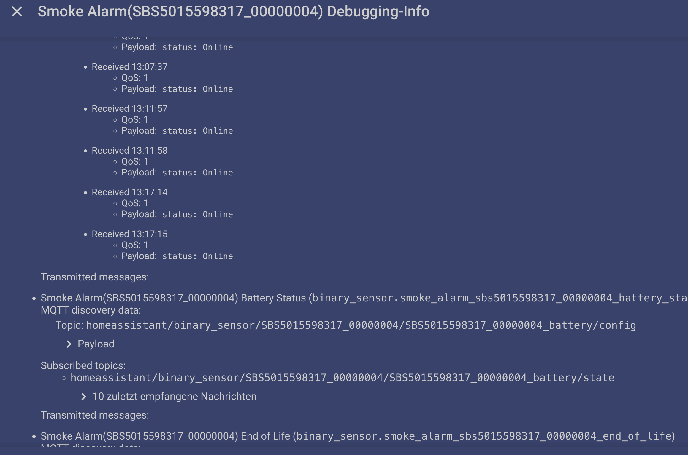

Ich muss hier nochmal ansetzen und berichten! Einige arbeiten im Hintergrund mit den Entwicklern weiter was MQTT und Home Assistant betrifft! Mit der Version V 1.7.3 hat sich jetzt wieder was getan - die Nachrichten kommen jetzt regelmäßig und damit sind wieder einige Probleme scheinbar aus der Welt geschaffen! Warum ich das gerade schreibe - nunja - es sind ja Frühlingsangebote falls wer überlegt - und solltest du mich unterstützen wollen - hier mein Affiliate Link (muss aber natürlich nicht *Werbung): X-Sense Smart Rauchmelder XS01-M mit SBS50 Basisstation, Zertifiziert nach EN 14604, vernetzbare Funkrauchmelder mit WLAN, kompatibel mit der X-Sense Home Security App, weiß, FS61, 6 Stück : Amazon.de: Baumarkt (Werbung Ende)
LG, Jörg
Was hat sich getan?
Gruß, Lars
Wie geschrieben: “…die Nachrichten kommen jetzt regelmäßig…”, ergo jetzt kommen “alle” MQTT Topics in regelmäßgen Abständen - was vorher nicht so war. Es kam vor wenn der Rauchmelder nciht mehr bekannt war und nur irgendwann nach 8-x Stunden ne Online Nachricht das dies dann natürlich unterging etc. Ist natürlich noch nciht veröffentlicht - aber sieht gut aus…
