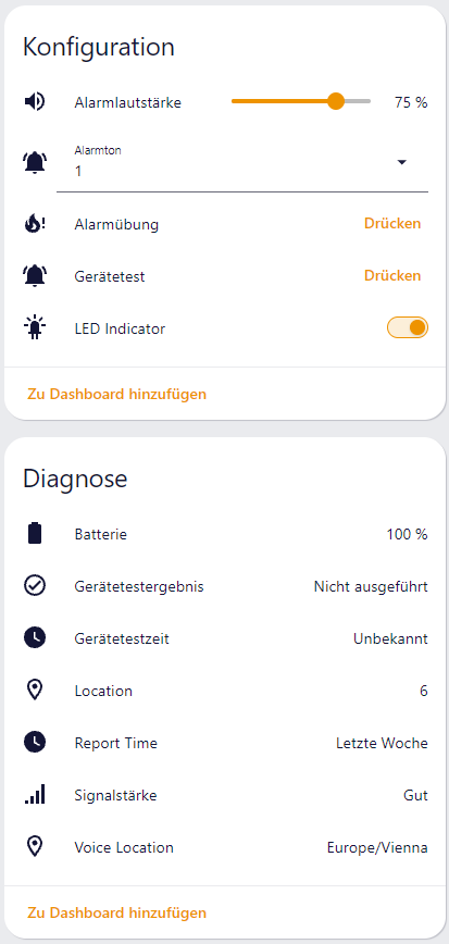

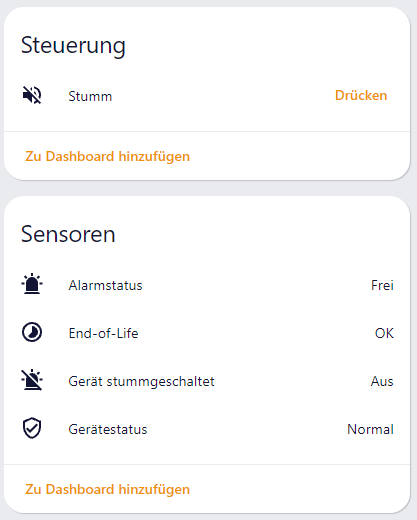

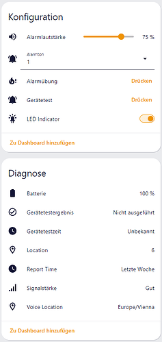

Einbindung in HA
Die Einbindung in HA ist … vorhanden.
In der App in der Basisstation den MQTT Broker auswählen und bling alles ist da und es werden per Autodiscovery sofort in HA die Entitäten angelegt.
Nur leider sehr basic - aber insgesamt OK für eine Alarmierung oder Batteriewarnung. Die Basisstation existiert in der lokalen MQTT Integration leider überhaupt nicht.
Habe mir dann die X-Sense Integration https://github.com/Jarnsen/ha-xsense-component_test installiert.
Die verwendet die Cloud API und bietet praktisch denselben Funktionsumfang wie die App.
