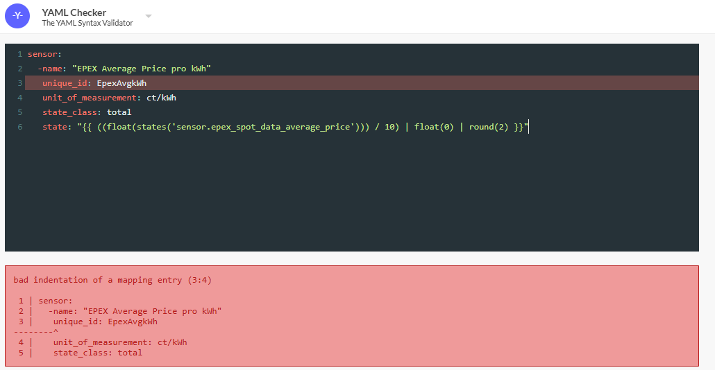

da meldet schon mal der yaml checker einen fehler
aber macht euch keinen Stress
eine Klammer zuviel „)“ nach price
Ah ne doch nicht. Sorry

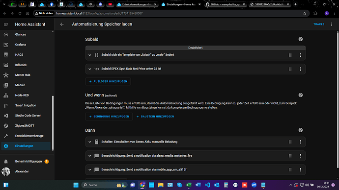

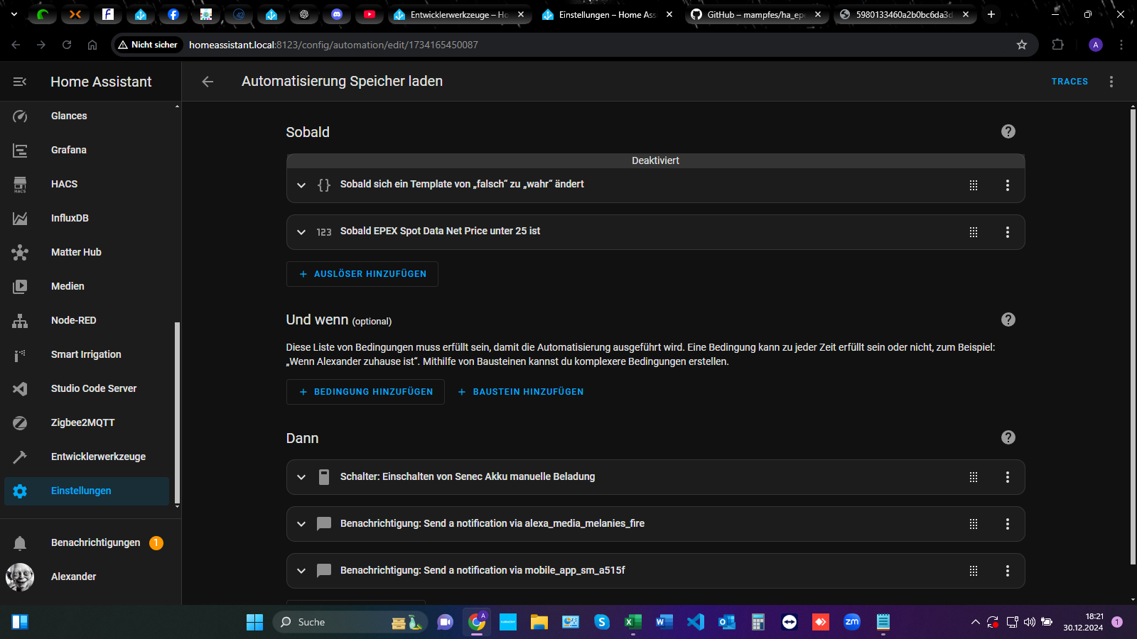

Ok, wäre die Automation so richtig?
Gruß Alex
