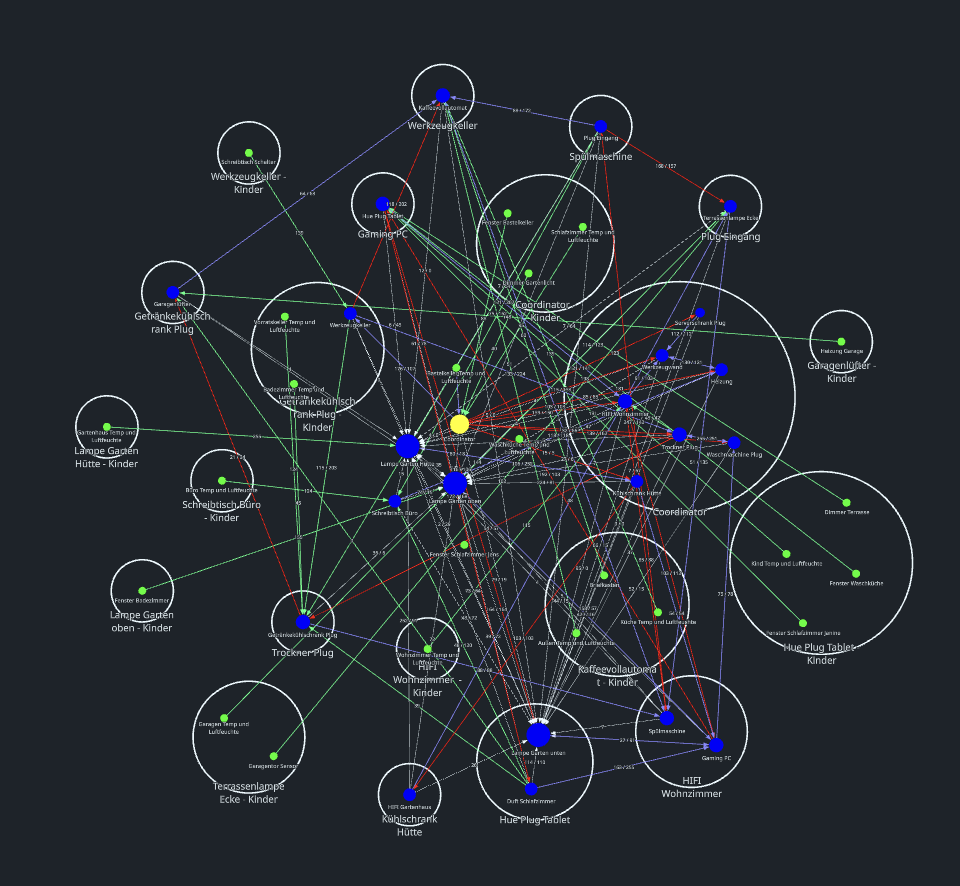

Ich brauche mal Hilfe zum sauberen einrichten/koppeln der Geräte
oder ich verstehe das Netzwerk Diagramm nicht
Der Coordinator ist ein SLZB-06M und ist an einem netten Platz auf einem Schrank im Schlafzimmer (1OG)
Dann kamen 3 neue Geräte:
  • der „Viron“ ist ein Shelly mini Gen4 => den habe ich direkt verbunden am SLZB-06M (ist ja auch in der gleichen Etage 1 Raum weiter
    aber er hat sich jetzt einfach dazwischen geschaltet zum EG
  • ein GIRIER Smart Plug 1 habe ich im EG eingerichtet (Alle Geräte zum Koppeln)
    der ist jetzt im Gartenhaus und ist in der Karte für mich vollkommen falsch da er jetzt dazwischen verbunden ist
  • ein weiterer GIRIER Smart Plug 2 habe ich im EG eingerichtet (Alle Geräte zum Koppeln)
    der ist jetzt im 2OG und ist auch am Viron verbunden anstelle direkt am Coordinator
wie ist jetzt der Beste Weg das aufzuräumen?

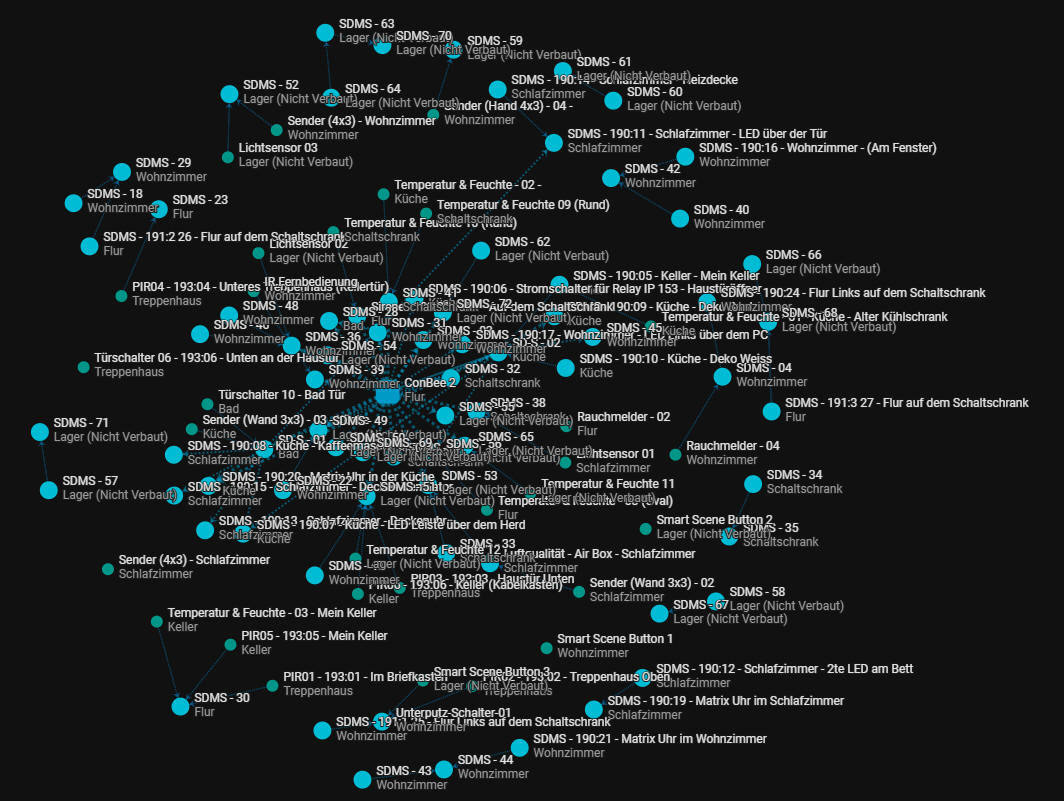

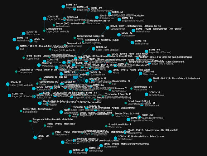

Warum sieht das bei euch immer so aufgeräumt aus ?
Du kannst die einzelnen Punkte verschieben wie die sie haben möchtest!

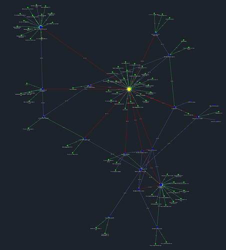

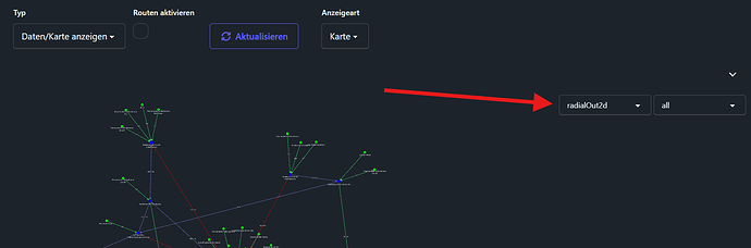

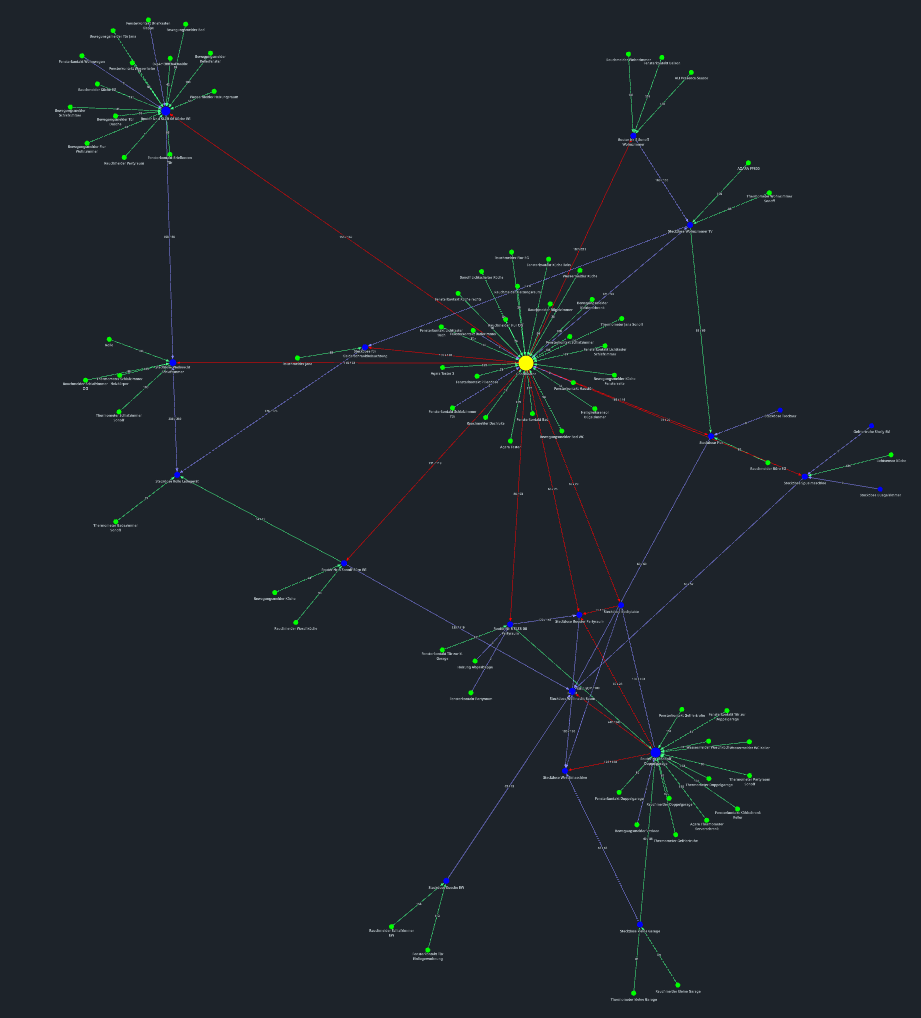

Andere Darstellungsart?
Ich sehe mir das Chaos bei mir auch nur noch bei Problemen an. :joy:
