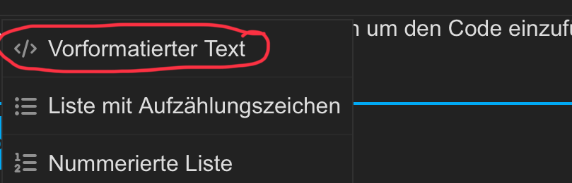

Kannst du beim bitte die Funktion verwenden um den Code einzufügen
