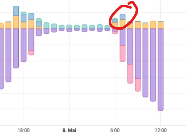

dies ist mein erster Beitrag hier. Vielleicht weiß jemand einen Rat…ich habe den Zendure Hyper 2000 mit 2 Akkus (knapp 4kWh) und einem Shelly Pro 3 EM im Smart modus in Betrieb. Mir fällt nun bei den Daten in Home Assistant auf, das ich zwar Nachts konstant Strom aus dem Akku sauge, allerdings parallel auch immer noch Netzbezug habe. Den Netzbezug sehe ich nicht auf der Grafik, aber morgens um 7 Uhr steht im Dahboard immer ein Netzbezug von ca. 1-1.5kWh.
Das Haus zieht Nachts so 250-300W. Im Akku sind morgens immer noch ca. 10-20%. Wie bekomme ich den Netzbezug auf 0 ?

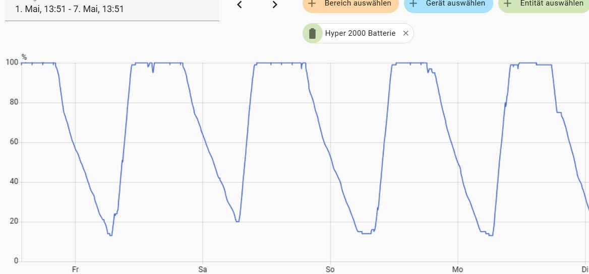

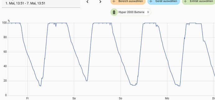

Hier noch eine Grafik zum Akku
Hi und erstmal herzlich willkommen. :slight_smile: Der Zendure 2000 kann doch nur bis 800Watt einspeisen. Wenn du jetzt aber mehr im Haus ziehst, z.B. in der Frühstückszeit, dann hast du natürlich auch Netzbezug, weil der Herd oder Wasserkocher mehr als 800 Watt benötigt. Haare föhnen ist auch ein gutes Beispiel. Durch solche Spitzen wird der Netzbezug entstehen.

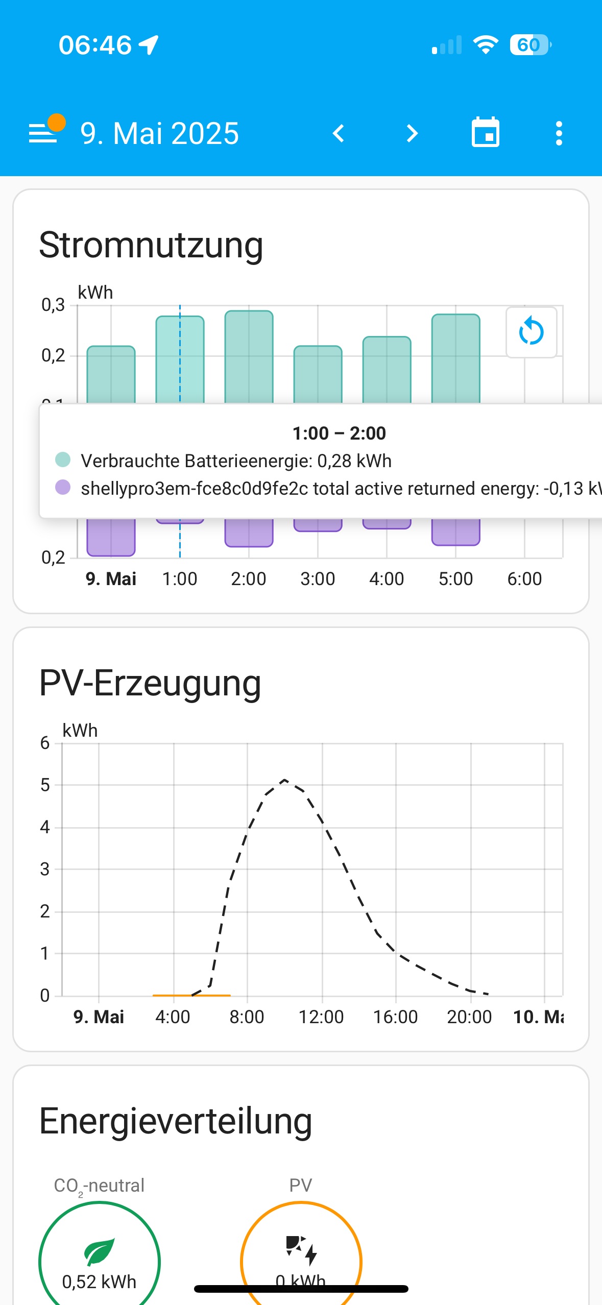

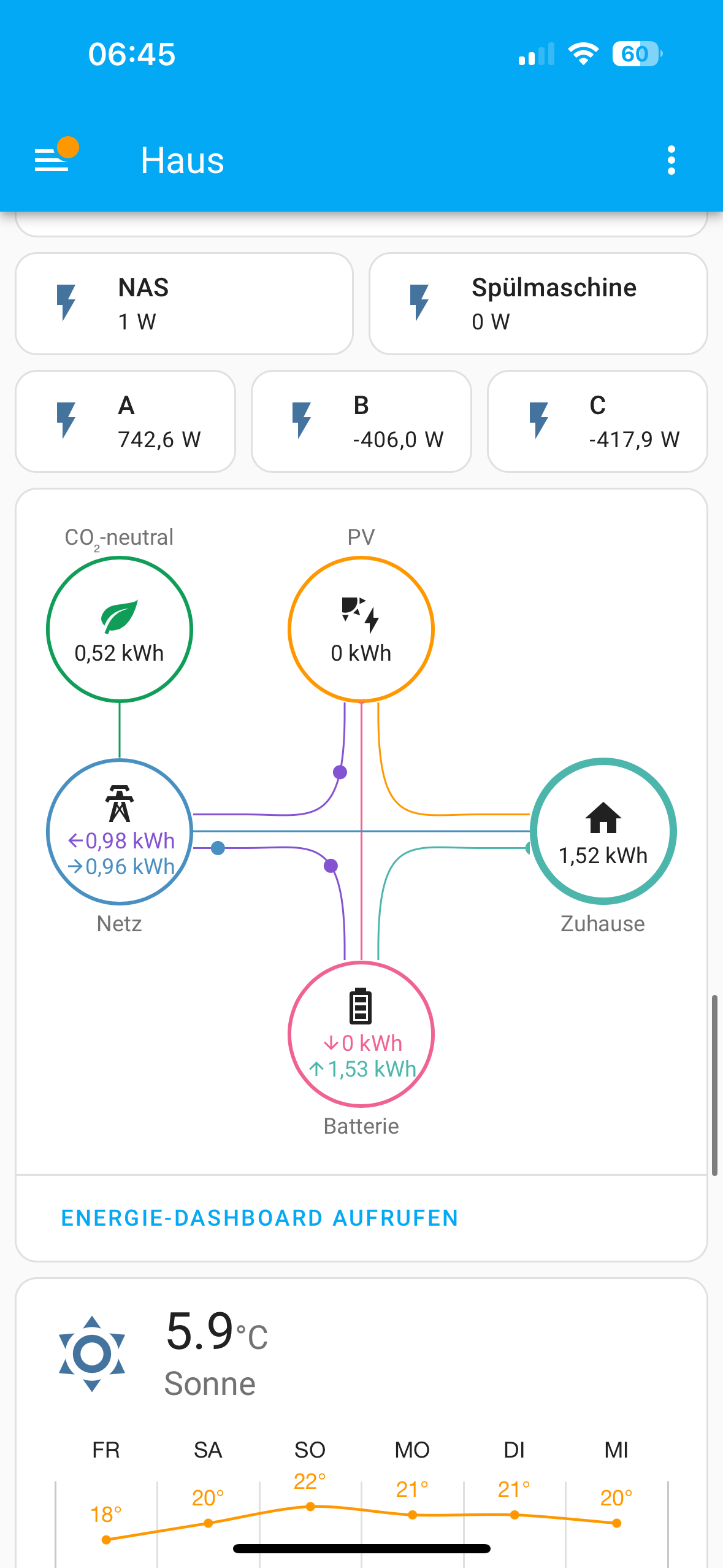

Wir haben morgens aber kaum Verbrauch. Habe heute morgen mal um 06:45 Uhr geschaut und Bilder erstellt. Das Energie-Dashboard zeigt einen Netzbezug von 0,96 kWh an. Im Balkendiagramm ist aber nur verbrauchte Batterieenergie und Einspeisung zu sehen.
Der Akku hatte um 06:45 Uhr noch 23% Restkapazität, also mehr als ausreichend.
  1. Frage: Warum sehe ich die 0,96 kWh im Diagramm nicht?
  2. Frage: Warum wird nachts überhaupt Energie eingespeist? Im Zusammenspiel mit dem Shelly sollte der Hyper doch nur die energie bereitstellen, die das Haus aktuell benötigt.
darf leider nur ein Bild pro Post hochladen…
Bei deinem Zweiten Bild sieht man gut das du direkt den 3EM Sensor RETURED Energy verwendest :wink: den kannst du nicht verwenden da der Shelly 3EM die Engery nicht „saldiert“! Das ist aber eigentlich bekannt

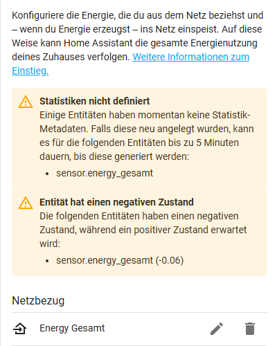

Vielen Dank für deine ausführlichen Antworten. Vielleicht kannst du mich noch etwas bei der Lösung unterstützen…

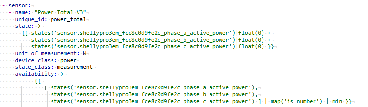

Ich habe nun in der config.yaml den Sensor „Power Total V3“ erstellt (habe den v3 genannt, weil ich vorher schon mal mit anderen Power Total rumprobiert habe)
Dann habe ich unter Helfer einen Integralsensor „Energy Gesamt“ erstellt und den im Energie-Dashboard hinterlegt. Da kommen 2 Fehlermeldungen:
(Bild im nächsten Post)
Aber du sagtest, für die Einspeisung darf ich nicht den Shelly Returned Energy nehmen. Muss ich dafür auch einen Integralsensor erstellen? Das wird leider im Video von Thomas nicht erklärt…
Du hast bisher nur die Power sensoren Zusammen gerechnet in der Yaml
jetzt kommt noch der Schritt mit dem Trennen der Positiven (Leistungsverbrauch) und negativen (Einspeisungsleistung) aus diesem Erstellten Sensor

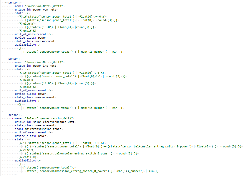

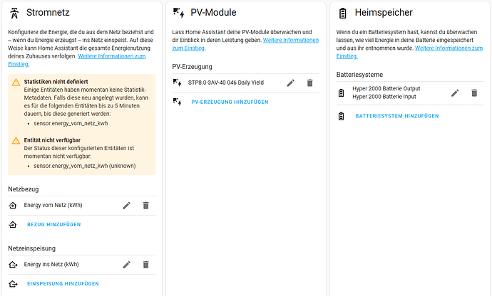

Ja ich habe jetzt das 2. Video von Thomas dazu gefunden und die config.yaml ergänzt:
Dazu habe ich die jeweiligen Intgral-Helfer erstellt und im Energie-Dashboard hinterlegt.
Für den Netzbezug steht da noch ein Fehler, aber das müsste an der fehlenden Statistik liegen. Mit Solar und Akku wird etwas dauern, bis ich wieder Netzbezug habe…
Die Energy Sensoren brauchen ein bisschen und brauchen auch erst einmal Werte :hugs:
Viel Erfolg :+1:
So sieht es jeztzt aus:
Hoffe, dass das bis heute Abend dann vernünftige Werte liefert.
Genau, für alle die hier zukünftig mal mitlesen. Die zusätzlichen Sensoren für die PV findet man in dem Video hier:
Nachdem ich nun etwas Netzbezug hatte, läuft alles ohne Fehler. Vielen Dank noch einmal für eure Unterstützung!!
