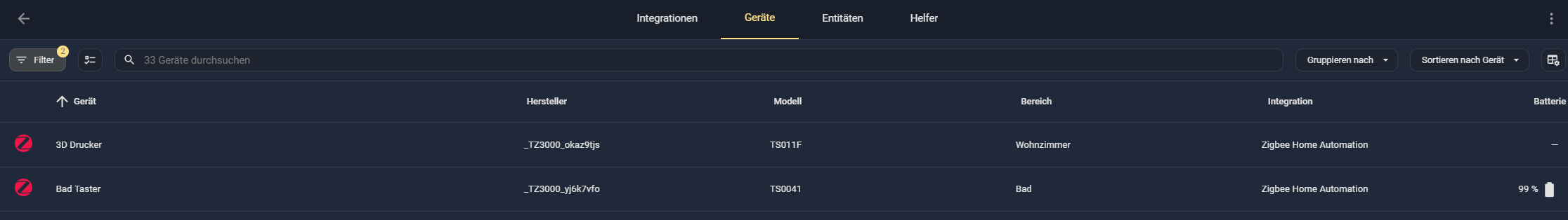

Hallo, ich habe es immer wieder, dass einige Zigbee Geräte offline sind. Oft z.B. meine Zigbee Thermostatet. Leider bekomme ich dies nie mit… gibt es dafür eine Lösung? Wie bekomme ich die Geräte wieder schnell verbunden?
entdecke dies leider immer nur zufällig und dies ist schon irgendwie doof…
danke
