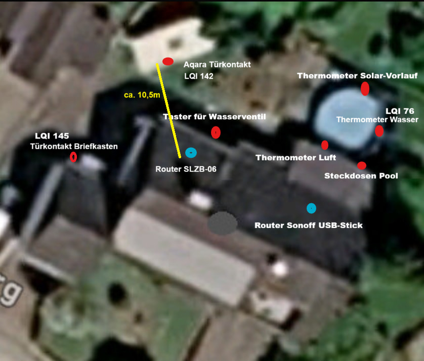

Ich habe im Gartenbereich 7 Zigbee-Geräte
  • 1 Fenster/Türkontakt von Aqara an der Wohnwagentür ca. 9m vom SLZB-06 (Router(
  • 1 Fenster/Türkontakt von Aqara im Taster am Außenwasserhahn ca. 4m vom SLZB-06 (Router)

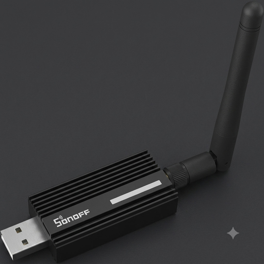

  • 2 Sonoff SmartPlugs für Pool-Umwälzpumpe und Solar-Wärmetauscher-Pumpe ca. 6m vom
    Sonoff USB-Dongle (Router)
  • 1 Sonoff Thermometer mit Fühler für Poolwassertemperatur ca. 4m von den o.g. Sonoff Plugs
  • 1 Sonoff Thermometer mit Fühler für Lufttemperatur ca. 4 m von den Sonoff Plugs.
  • 1 Sonoff Thermometer mit Fühler für Solarwärmemessung a, 5m von den Sonoff-Plugs
Alle Geräte arbeiten einwandfrei.
Evtl. ist es förderlich, dass ich im Haus mehrere Router mit „echten“ Antenen verbaut habe.

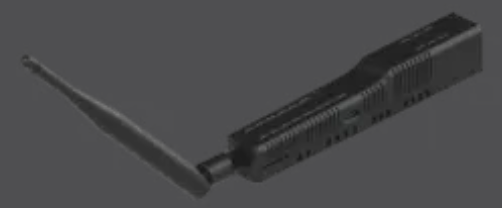

Hallo :slight_smile:
Diesen hier. Der läuft astrein bedient u.a. meine Geräte im Gewächshaus :slight_smile:
Sollte eine Zigbee Steckdose nicht eine ähnliche Funktion haben?
Jede mit Dauerstrom ausgestattetes Gerät ist ein Router, vielleicht hat seine Extender eine stärkere Antenne.
Ich habe mehrere Sensoren im Garten Gewächshaus. Ohne den Extender hatte ich des öfteren
Verbindungsabbrüche. :frowning:
Durch den Extender gibt es keine Abbrüche mehr :slight_smile:

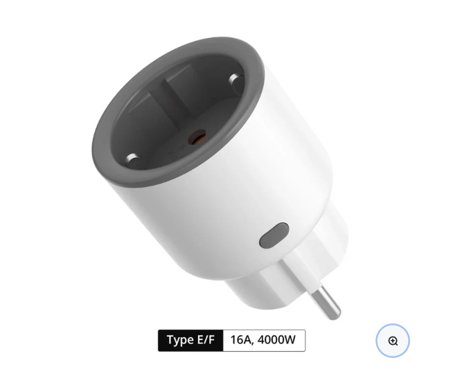

Einen Zigbee SmartPlug, einen Stecker den man über Zigbee schalten kann. den über dem wird das Signal erweitert wenn er wo dazwischen ist.
Ich mag Bilder und ein Link, also her damit, Bitteschön:
Sonoff Smart Plug Zwischenstecker
Ach das meinst du…..ja von den Steckdosen habe ich auch mehrere. :grinning_face: Aber irgendwie hat das ab und an mal nicht hingehauen. :slightly_smiling_face: Aber nu alles bestens :slight_smile:

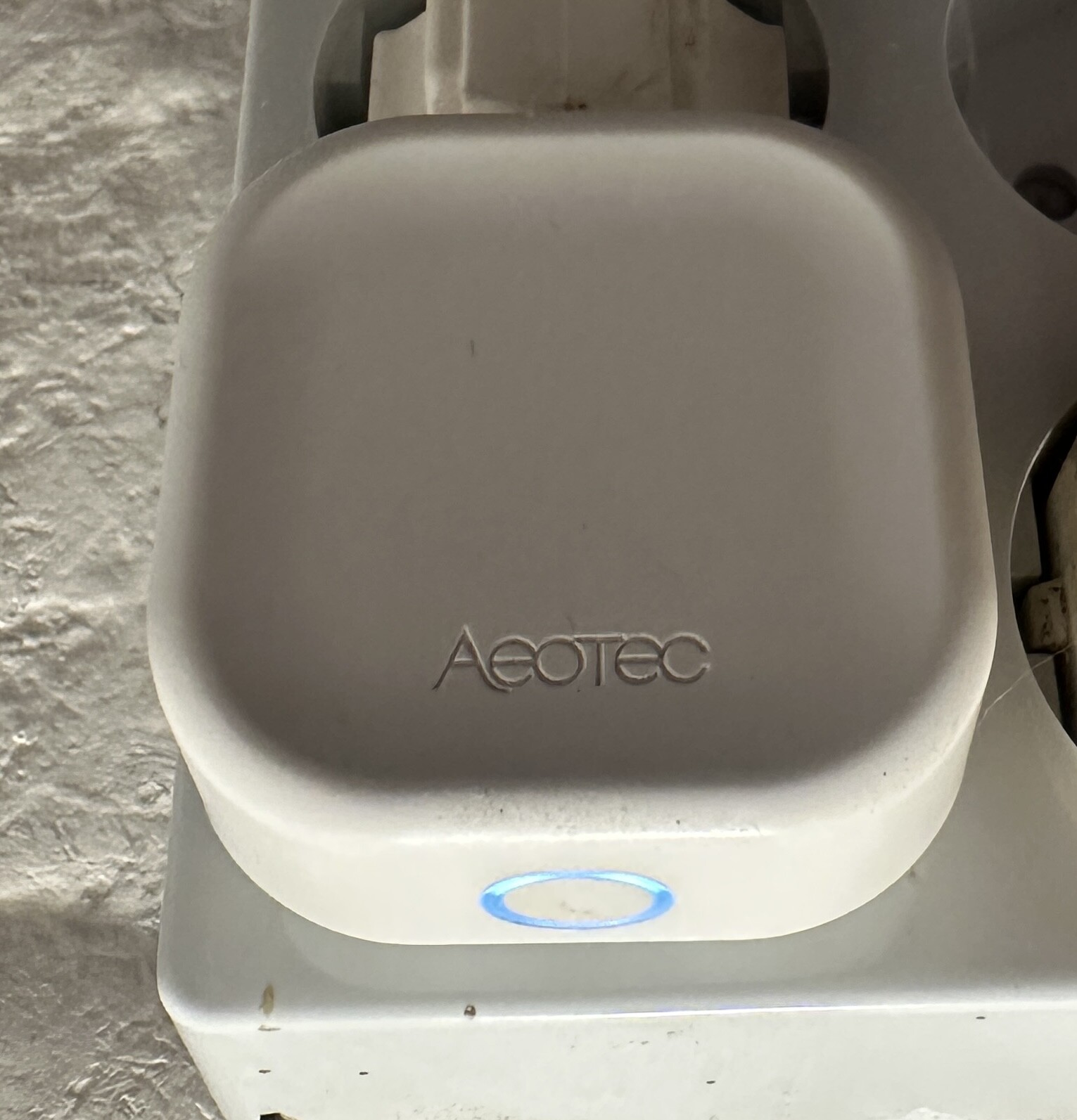

ich habe auf dem gesamten grundstück auch besten zigbee-empfang. das heisst auf allen vier stockwerken, im garten und in der seitlich etwas versetzten garage
mein setup:
  • router/coordinator etwa in der mitte des hauses
  • einige dauernd strombetriebe smartplugs und leuchtmittel
  • drei „echte“ range extenders (die von aeotec, die hier auch schon erwähnt wurden)
  • in einer outdoor-unterputzsteckdose im garten habe ich einen zigbeeaktor von shelly verbaut.
der erwähnte shelly fungiert bei mir nur für die erweiterung des zigbee-netzes im garten, was zuverlässig funktioniert.
ich habe ebenfalls die feststellung gemacht, dass kein dauernd mit dem stromnetz verbundenes zigbeegerät das zigbeenetz so zuverlässig und stark erweitert wie die range extenders von aeotec.
