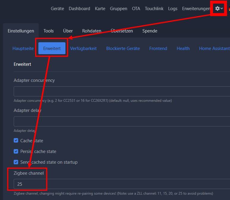

Bei Zigbee2MQTT stellst du den Kanal direkt in der configuration.yaml von Z2M (Achtung nicht in der von HA) ein, nicht im SLZB-06 selbst.
Dort unter advanced: ergänzen bzw. ändern:
advanced:
  channel: 25
Danach Zigbee2MQTT neu starten.
Alternativ über die zigbee2mqtt Weboberfläche
Zigbee2MQTT → Einstellungen → Erweitert → Zigbee-Kanal

In der Config von Z2M ist der Eintrag unter advanced:
channel:
überhaupt nicht vorhanden. Werde ich dort nachtragen.
Aber in den Einstellungen von Z2M (wie von dir beschrieben) habe ich den Eintrag gefunden: Steht auf 11.

Wenn du Zigbee2MQTT nicht in der Seitenleiste hast, dann findest du die Einstellungen unter Apps → Zigbee2MQTT und dort dann unter “Benutzerpberfläche öffnen¨. Dann kannst du nach Bild vorgehen und nach Änderung des Kanals unbedingt noch ganz nach unten scrollen und auf “Submit” klicken - dann sollte es passen.
Danke für deine Hilfe. Thema gelöst.
