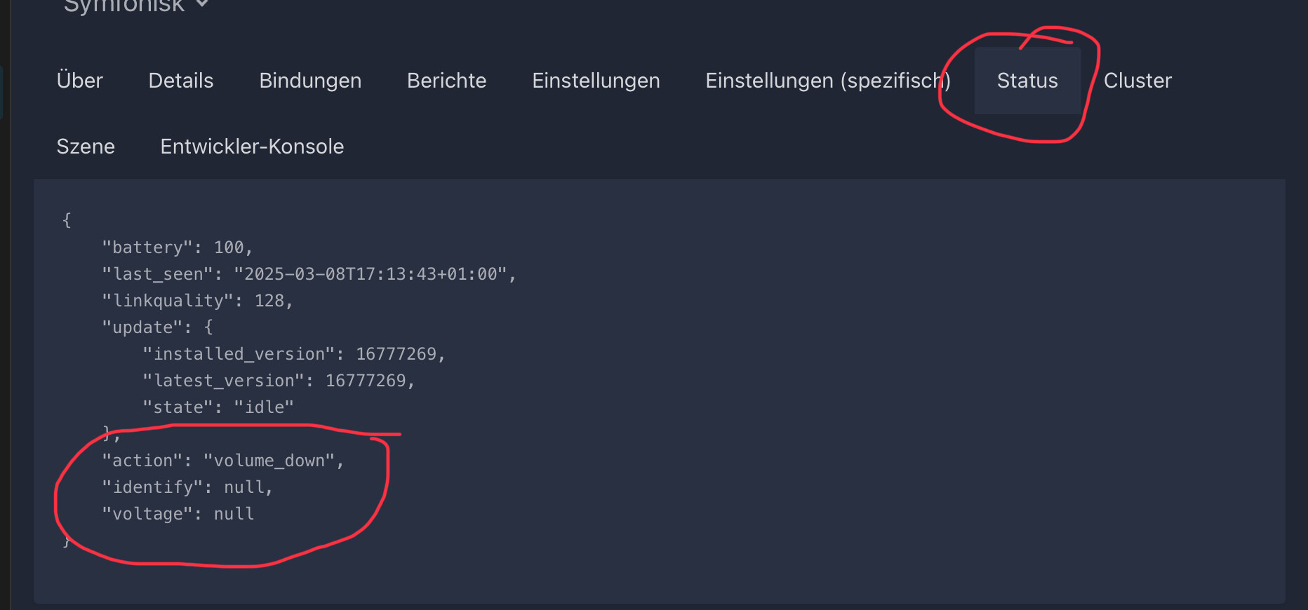

Aber im Status muss doch die „action“: stehen :grinning_face:
